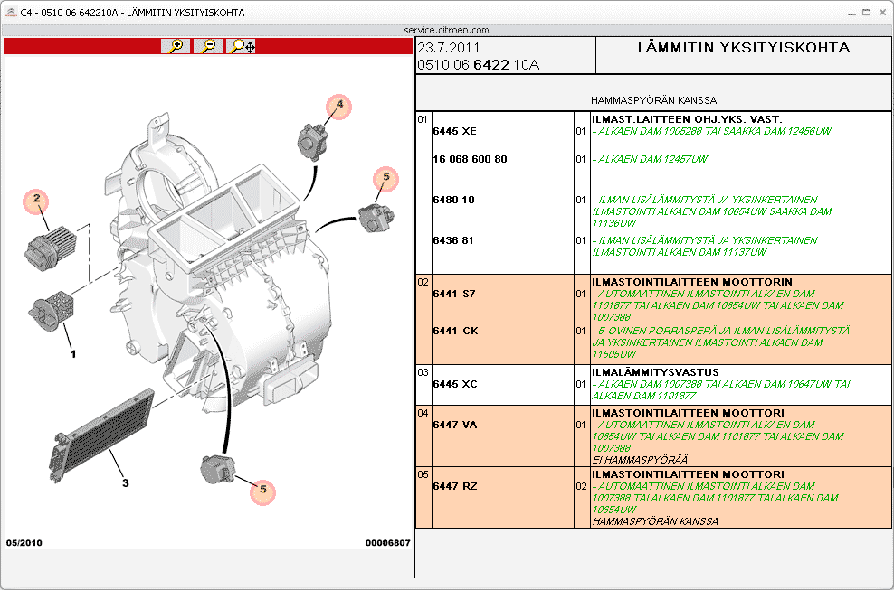

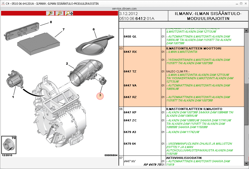

Sekoitinläppä?rape kirjoitti:Eli vikahan siellä oli. Jokin osa pitää vaihtaa jossa on jotain rattaita jotka rikki ja ne vaikuttavat siihen miten ilma ohjautuu.
Onkos tuo jälkimmäisen kuvan osa 3 kierrätysläpän moottori? Ensimmäisen kuvan moottoreista joku voisi ehkä ennemmin olla sekoitinläpän moottori? Joku nelkun lämppärin tunteva voisi tietää enemmän. Hinnat merkityillä osilla: 6447RX, -RZ ja -VA 108 €/kpl; 6441S7 142 € (sis. alv 23 %). 6447TZ ja 6441CK hintaa ei ole ilmoitettu. Nuo siis servicestä, joten kai niitä voi tinkimällä vähän halvemmalla saada.rape kirjoitti:Osa maksaa 600-800€, tilaus Ranskasta kun sitä ei ole Suomessa ja asennuksineen koko hoito noin 1200-1300€.
Jos sekoitinläpästä kyse, niin onhan niitä mennyt vitosista ainakin vaikka kuinka. Voi olla nelkussakin ehkä samanlaista vikaa. Liian heppoiseksi suunniteltu, valmistajan ongelma varmaankin?rape kirjoitti:Ei ole ikää kolmea vuottakaan.
