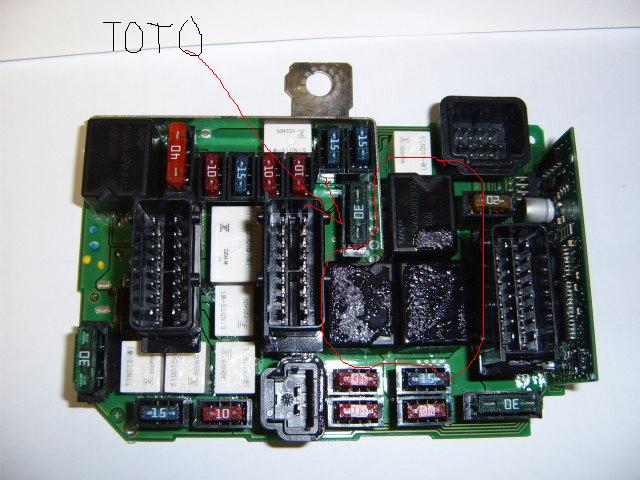

Konetilan sulakerasian sisällä on releitä ja muuta tauhkaa ja kutsutaan BSM:ksi.
Tuolla löytyy kuva BSM yksiköstä avattuna, onkohan joku noista kolmesta mustasta releestä tai 7 valkoisesta valoille... (juotettuja piirilevyreleitä)tuolta:
http://www.planete-citroen.com/forum/sh ... p?t=148687" onclick="window.open(this.href);return false;
Esimerkissä ei näy boksin versiota(koodia), mutta jossain oli tekstissä BSM B3 (ja vika jota tuossa korjataan on eri: pyyhkijöiden ongelma ja diodi)
Luulisi olevan selvitettävissä kummasta(mistä) lähivaloreleestä on kyse kun seuraa sulakkeelta lähtevää foliota, releiden saatavuus voi olla "muutaman hetken viive - jostain ulkomailta?" mutta se selviää kun näkee piirilevyreleen tyypin ja googlettaa hieman.
(tai sitten toinen boksi romuttamolta, kunhan on samanlainen...)

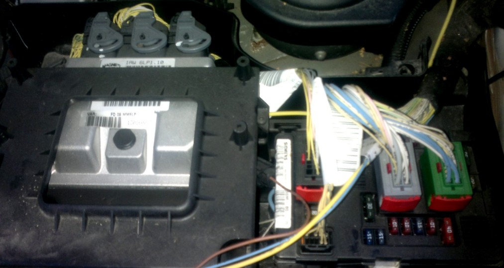

Tähän lisäksi se lupaamani kännykällä otettu kuva auki olevasta levystä. Ko. sulakkeet on nuo kaksi sinistä 15A etuosassa.
Ja kuten näkyyy, tällä puolella ei ole releitä, eikä myöskään pysty mitään hyppylankoja kolvailemaan. Eli on revittävät irti ja
tutkittava alapuoli. Toivottavasti folio on näkyvissä, eikä prässätty vaikka muovin sisään ?

RistoXA kirjoitti: Toivottavasti folio on näkyvissä, eikä prässätty vaikka muovin sisään ?
Kyllä se piirilevy ja releet ovat ihan siellä muovikotelon sisällä, eli puukkoa tarvitaan kotelon aukaisuun.

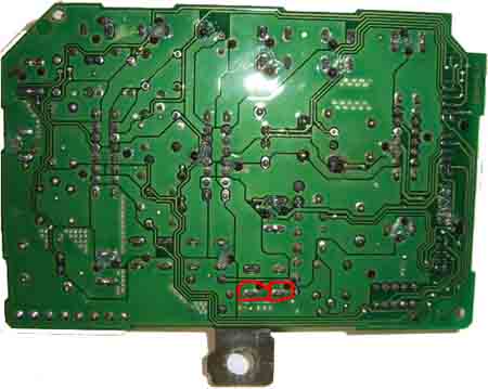

Kuvasta ei oikein erota sinun BSM:n numeroa, mutta melkolailla tämän kaltainen. Noiden muovikuorien sisässä tälläinen levy (BSM täytyy irroittaa ja kuoret täytyy avata että piirilevyn näkee)
Liitteen takakuvasta näkyykin että ainakin tuossa tosiaan tulee samalta releeltä ja molempien lähivalosulakkeiden (liitteen etukuvassa toisin päin ylhäällä) "alapäät" on juotettu samaan kupariin, ko. rele on tuo valkoinen lähivalosulakkeiden ja liittimen välissä... mutta todennäköisesti sinulla hieman erilainen mutta samalla idealla (ja etupuolen merkinnät ei liity tähän, kuvat lainattu pösöstä: http://www.peugeot-club.com/forum/viewt ... &tid=94742" onclick="window.open(this.href);return false;)
