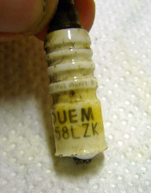

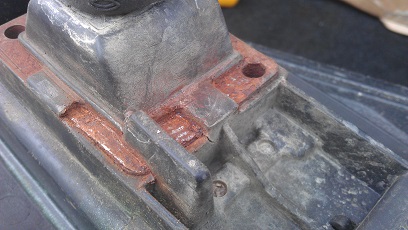

Jep,eli toisiokäämien vastus mitattu ja kOhm. Sytytystulpat on n.1000km ajettu.Otin puolakannesta kuvan, kuten näkyy hiukka ruosteessa..

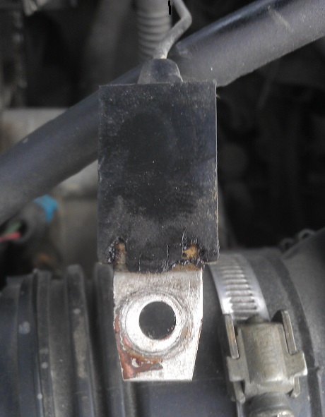

Ylemmässä kuvassa kondensaattori näyttää olevan vaihtamisen tarpeessa. uusi, tai vastaava 2,2mikroF/400V* konkka jatkostuppilossa alkuperäiseen johtimeen, vielä juottaenkin. Tai kutistesukka hyvin jatkoksen ylle. *Vastaava yleinen jakajissakin, katkojakonkkina. Tässä vaan puolan plussassa. Huolehdi konkan hyvästä maakontaktista. Alemmassa kuvassa varsin hapantunut puola. Tällaista jälkeä olen omassa koettanut ehkäistä käyttämällä jotain suoja-ainetta: CRC, kotelosuojaa rakoihin. Heti alkuunsa. Kokeile toisella puolakannella, kuitenkin ensin konkka kuntoon. Ja taas vanhaa liturgiaa: Laita konehuoneen ja moottorin/toosan maadoitukset kuntoon, myös akun napakengät. Siihen ei riitä mikään kiristely.

ealab kirjoitti:Ylemmässä kuvassa kondensaattori näyttää olevan vaihtamisen tarpeessa. uusi, tai vastaava 2,2mikroF/400V* konkka jatkostuppilossa alkuperäiseen johtimeen, vielä juottaenkin. Tai kutistesukka hyvin jatkoksen ylle. *Vastaava yleinen jakajissakin, katkojakonkkina. Tässä vaan puolan plussassa. Huolehdi konkan hyvästä maakontaktista. Alemmassa kuvassa varsin hapantunut puola. Tällaista jälkeä olen omassa koettanut ehkäistä käyttämällä jotain suoja-ainetta: CRC, kotelosuojaa rakoihin. Heti alkuunsa. Kokeile toisella puolakannella, kuitenkin ensin konkka kuntoon. Ja taas vanhaa liturgiaa: Laita konehuoneen ja moottorin/toosan maadoitukset kuntoon, myös akun napakengät. Siihen ei riitä mikään kiristely.
Joo,näyttää kyllä vähän kurjalta tuo konkka ja samoten puola. Mistähän tuon konkan löytäis uutena,ei oikein innosta vanhoja laittaa. Käykös tuo puolakansi 1.8 16v koneesta?

Eikös tuossa "puolakannessa" ole vain kaksi puolaa, joten vain yhden sylinterin poisjäänti vaikuttaa että puolakannen sisällä on läpilyönti. Kosteutta sisällä. Koetappa laittaa puolahärdelli patterinpäälle yöksi kuivumaan ja sitten jotain kosteudenpoistomirhamia sisälle.Nuo ruosteiset lamellitkin kielivät kosteudesta.

Taitaa käydä, kunhan vaan erikseen I ja II-koppaiset. Siihenkin kuulemma auttaa puukko...
Tarkista tulppakaivot, kannen silikonitrötöt, jne. Autotarvikeliikeistä sopiva jakaja- tai häiriökonkka, jossa tuo korvake.

Kyllä se vika melko varmaan löytyy siitä puolakannesta.
kannattaa poistaa se suojakansi joka on muistaakseni 8:lla sulatusniitillä kiinni (poralla alapuolelta niitit pois halkaisija jotain 6-7mm).
Todennäköisesti siinä valumassassa näkyy silmin havaittava/via halkeamia joista menee kosteus sisään ja aiheuttaa kipinän karkailua.
Itse totesin viimeviikon loppuna omasta vastaavaa kolmella käyntiä, otin suojakannen pois ja sen alla oli selkeästi vettä.
Kuivasin lämpöpuhaltimella kosteuden pois ja puolakansi paikalleen niin kävi xanttu nätisti kaikilla.
