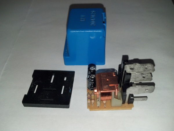

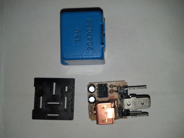

Laitetaan nyt tähänkin ketjuun XM:n pyyhkijän (tihku)releen modaus, jolla saa turhan hinkkaamisen kuriin...
MustaKuukkaa pistetty entistä ehompaan kuntoon: modattu tuulilasinpyyhkijöiden Tihku / viive rele niin, että pissapojan käytön jälkeen pyyhkijät eivät hinkkaa lasia turhaan 4x, vaan sopivasti 2x, sen sulakekotelon alapäässä olevan sinisen releen sisällä on ajastin piiri u 642 B, jonka vieressä on vastuksia ja pari kondensaattoria, ja kun sen 120kOhm. vastuksen vaihtaa 60kOhm. vastukseen, niin pyyhkijän moottorille annetaan puolta lyhyempi käynti-aika.
Tämän näköisessä releessä kyseinen vastus pilkistää käämin alta, Cartier -merkkisessä vastus on helpommassa paikassa piirilevyn reunassa.
Lisä infoa releen ulkoisesta kytkennästä löytyy: http://voltag.com.ua/upload/UA_VOLTAG/c ... art_11.pdf

Korjaus, kuvan mukaisessa releessä kyseinen vastus sijaitseekin releen käämin päädyn vieressä, ja on arvoltaan n. 140kOhm. ja aikakin on pidempi tällä releellä, n. 6sec. kannattaa siis korvata 60Kohm. vastuksella...
cxtb2 kirjoitti:Laitetaan nyt tähänkin ketjuun XM:n pyyhkijän (tihku)releen modaus, jolla saa turhan hinkkaamisen kuriin...
Liitetiedosto Rl2.jpg ei ole enää saatavilla
Liitetiedosto Rl1.jpg ei ole enää saatavilla
Ei siis ole käämin alla, vaan päädyn vieressä, keskimmäinen kuvassa näkyvästä 3:sta , Cartier -merkkisessä vastus on helpommassa paikassa piirilevyn reunassa.
ja ohjauspiiristä: http://html.alldatasheet.net/html-pdf/2 ... U642B.html
