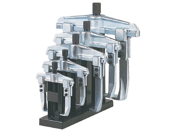

Pallonivelen ulosvetäjää paremmin toimii tavallinen kaksileukainen ulosvetäjä. Ekaa ei saa kunnolla paikoilleen nivelen kumia rikkomatta. Ja kun ulosvetäjä on jännityksessä, niin sitten moskalla iskuja tukivarteen.

Höpönassujen vehkeitä. Raidetangon pään ulosvetäjät on pienille karoille. Biltemalaisilla oon pärjännyt rajoitetusti, joko kierre korkkaa tai vetäjän leuat hajoaa. Niillä kun jännittää, eikä aukea vaikka vääntää jo mielestään kyseisen työkalun äärirajoille, pitää antaa sitten se kova isku sivusta siihen "silmukkaan", avustajan pitäessä lyöntituurnaa ja vastapainoa.
Tässä on Bacholainen sarja ja taitaa olla Enerpac tuo isompi. Nämä on ulosvetäjiä, Legot on leluja.
