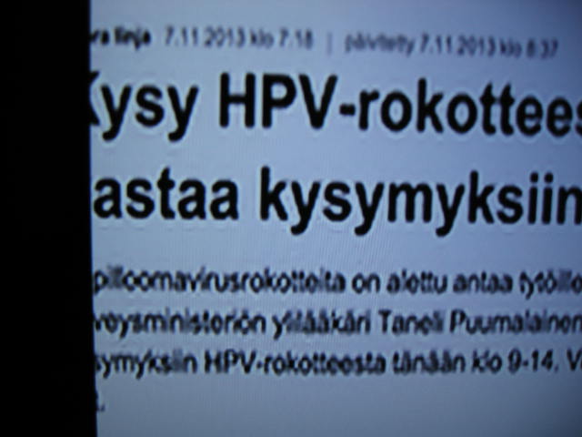

Ilmiö tuli yllättäen, etukäteen ilmoittamatta. Riippumatta liitynnöistä. Telkkaritkin suoralla antenniliitännällä. Joo, kyllä liitintyypit ovat hallinnassa, ei vaikutusta tähän ongelmaan. Esimerkkinä 1 otos, kamerassa eikä sen tarkennuksessa vikaa. Teräväpiirtovisio tämän pitäisi olla!(Grundig, siinä on itsessäänkin vikaa, kuva-alueen yläreunoilla tummia pilviä, ns. pilveilyä, tummentumia, on kuulemma normaalia, takuunalainen kapistus. Saattaa olla, että kannan sen kohta takaisin Giganttiin, kävi miten vaan.)

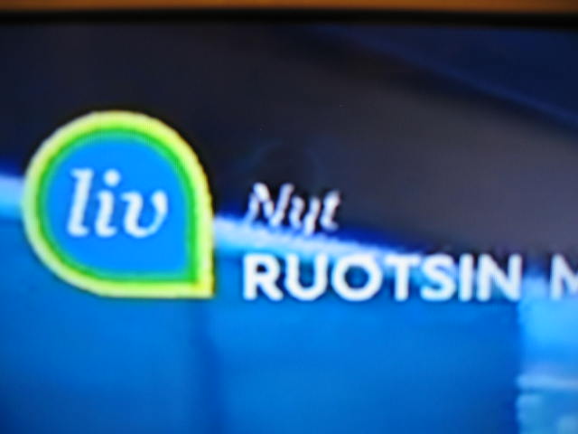

Toisessa kuvassa näyttäis, että on jonkin verran pelissä myös kromaattista aberraatiota. Onko sekin tullut samalla?
