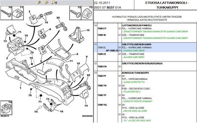

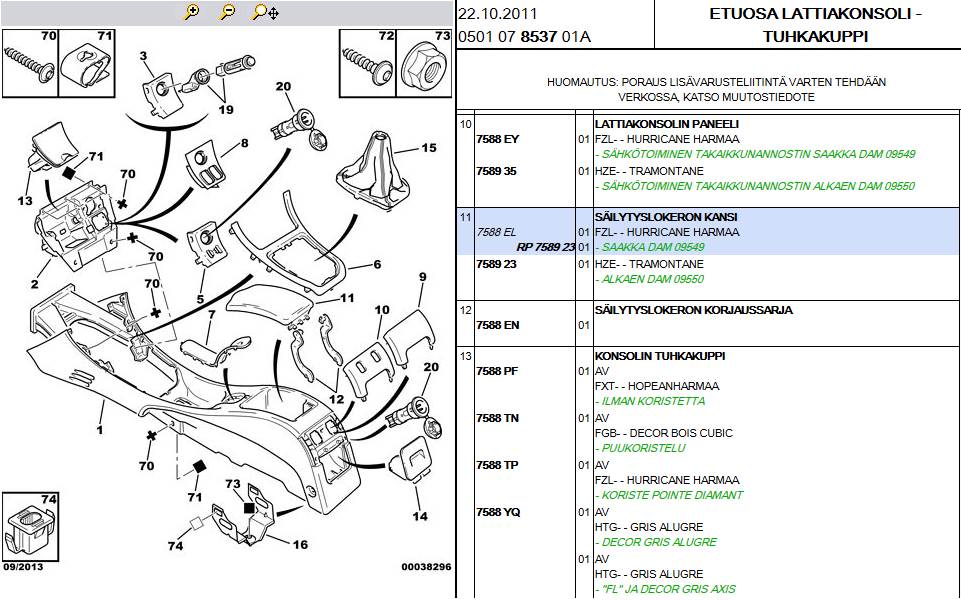

- Etupenkkien välinen säilytyslaatikko: kansi irronnut (kiinnike murtunut). Mistä tällaisen saa?

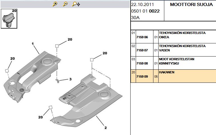

- konehuoneen vasemman ja oikean suojakannen kiinnikkeet kadonnut (3/4), saako niitä lisää?

seveej kirjoitti:- Etupenkkien välinen säilytyslaatikko: kansi irronnut (kiinnike murtunut). Mistä tällaisen saa?
Siis kuvan osa 11? Merkkiliikkeestä uusi (n. 50 e) tai Sitroselta tai purkamoilta käytetty. En tiedä, mitä tuo "säilytyslokeron korjaussarja" (12) tekee...

seveej kirjoitti:- konehuoneen vasemman ja oikean suojakannen kiinnikkeet kadonnut (3/4), saako niitä lisää?
Kuvan osa nro 20? Saa, varaosanumero 7159 09 ja hinta 0,60 e / kpl. Toki Motonetistäkin saattaa löytyä joku soveltuva kiinnike.

Onko noiden osien 11 ja 12 varaosanumerot siis tarkalleen mitkä?

seveej kirjoitti:Onko noiden osien 11 ja 12 varaosanumerot siis tarkalleen mitkä?
11 on 7589 23 (oletan, että tämä on oikea osa sinun autoosi, se on tuon listauksen mukaan vaihtunut RP-numeron 9550 kohdalla, joka tarkoittaa päivämäärää 1.1.2003) ja 12 7588 EN.
