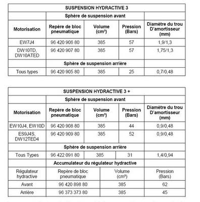

Kartta:

Noniin, tämän suuntaista haettiin. Eli tuon perusteella kannattaa kokeilla plussattoman 1.8:n etupalloja 2.0 plussalliseen :)

HUOM!! Käsittääkseni 3+ ja 3 takapallojen taulukot ovat menneet ristiin.

powerage kirjoitti:HUOM!! Käsittääkseni 3+ ja 3 takapallojen taulukot ovat menneet ristiin.
Mä kans vähän ihmettelin tuota :) Eli takapallotkin saa siis vaihtaa ;)
