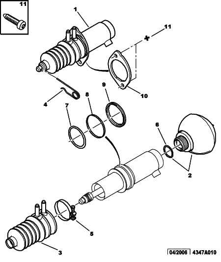

Löytyykö mistään räjäytyskuvaa kyseisestä paketista ja onko se jokin erikoinen tiiviste vai normaali o-rengas. Toisekseen onko se pallo yleensä lujassa kiinni ja mikä on työjårjestys sen pallomn irroittamisessa.

Kuva:

powerage kirjoitti:Kuva:
