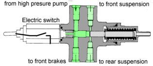

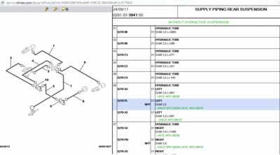

Huojentavaa sattumalta törmätä topicciin, että on minun lisäkseni toiseltakin onnettomalta antautunut juurikin sama putki. Tosin tuossa otsikossa höpisee virheellisesti jarruputkesta ja tuo kuvakin on jarrupiiristä ja putki täten numero 9 joka siis on safety valvesta taakse menevä jarruputki. Se mulla katkennut on samaisesta safety valvesta niin ikään taakse menevä jousituksen putki. Saman mittainen tosin sekin eli liki neljämetrinen. Nythän mulla menee sekin vaihtoon, kun raakasti katkaisin sen. Kaksi muuta ovatkin sitten lyhyitä tököjä ja helposti uusittavissa. Tuon ranskafoorumin kuvan pitäis samainen jousipiirin kuva, jonka mä olen tähän Sitruunapatongin ketjuun tuolla ylempänä laittanut.

Eli tossa safety valven kuvassahan ne putket näkyy, jotka mulla menee vaihtoon. Varsinaisesti se poikki taka-apurungon päältä ruostunut oli tuo takajousituksen putki tai ylipäätään taakse painetta syöttävä. Lisäksi yksi lyhyt tökö menee jarruventtiilille nestesäiliön kupeeseen, yksi tulee venttiiliin pumpulta ja neljäs menis tuon mukaan etujousitukselle. En sitä rintapellissä kiinni olevaa putkihelvettiä lähtenyt sen enempää pöyhimään, koska se neljäs on siinä vyyhdissä ranskalaisen logiikan lainalaisuuksien mukaisesti YLLÄTYS YLLÄTYS pohjimmaisena ja ihan vapaaehtoisesti sen sen kulkureittiä lähde voimalla selvittelemään, koska siinä kimpussa on koko joukko laadukkaaksi havaitusta rankalaisesta muovista valmistettuja pidikkeitä, jotka alle +30 asteen helteessä tahtovat murtua hipaisustakin. No ei nyt ihan, mutta melkein :lol:

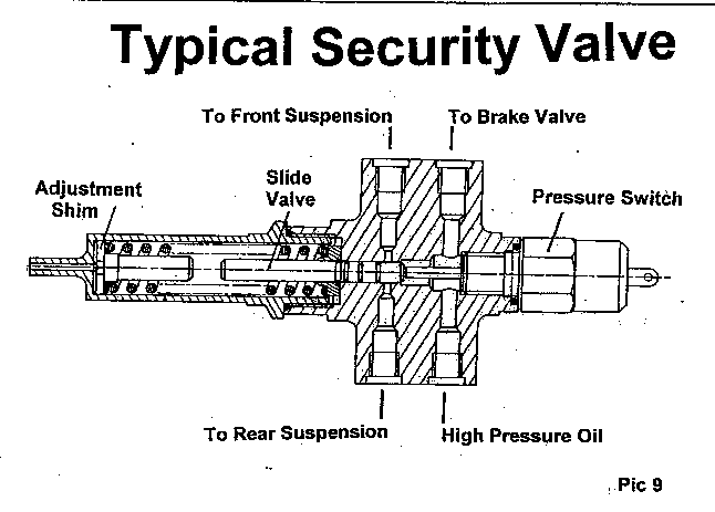

Olitkin jo löytänyt tietoa tuosta turvaventtiilistä, vaan haitanneeko lisäkuvat mitään..?
Jotain tarinointia laitteesta
Hieno animaatiokuvatus myös paineenvaraajasta, sen toimintaakin on uskoakseni moni miettinyt...

jasu kirjoitti:Olitkin jo löytänyt tietoa tuosta turvaventtiilistä, vaan haitanneeko lisäkuvat mitään..?
Ei tässä asiassa tieto tuskaa lisää vaan päinvastoin vähentää sitä ;)
Tossa sun linkkaamassa kuvassa tosin nuo lähdöt ja tulot ovat eri järjestyksessä, vaikka venttiilin samoinpäin kääntäisikin. Tein kyllä tarkat muistiinpanot ja otin valokuvia ennen kuin annoin sivuleikkureiden laulaa. Olishan siinä naurussa pitelemistä, jos rempan jälkeen jarrupolkimesta nousis auton persus ylös ja korkeudensäätövivusta toimis jarrut tai jotain vastaavaa :lol:

puuparta kirjoitti:Tossa sun linkkaamassa kuvassa tosin nuo lähdöt ja tulot ovat eri järjestyksessä...
Sepäs outoa. No mites ne siinä sun Xantian turvaventtiilissä on? Vai tarkoitatko tuota etu-/takapäätä?
No joo. Vastasitkin samalla. Ei kait sillä merkitystä miten päin nuo jousituksille lähtevät ovat?
Oon nyt duunissa ja muistiinpanot ovat kotona,,,
Mutta oonkos mä puusilmä eli en osaa vain tilannetta visualisoida, mutta eikös vaan noissa mun linkkaamassa kuvassa ja tuossa toisessa ole järjestys eri ? Täytyy laittaa ne vielä tähän alekkain niin pystyy vertaamaan paremmin :)

Jaa, eihän tuossa näin katsottuna olekaan kuin kaksi ristissä eli liekö sillä merkitystä kummalta puolelta tulee putki pumpulta ja kummalta puolelta lähtee etujarrulle tai siihen nestesäiön kupeessa olevaan liittimeen siis. Molemmissa ovat kuitenkin nuo liittimet paineswitchin puoleisessa päässä tuota venttiiliä

Kävin muissa asioissa Mopotnetissä ja yksi putki tarttui sieltä mukaan; se joka multa alunalkaen katkes eli tuosta turvaventtiilistä takajousitukselle menevä. Motonetin ilmoittama pituus tarjontaa tutkiessaan täytyy tosin tarkkaan tietää mitä on hakemassa, koska varaosalistan mukaan tuo putki olisi "Hydrauliputki takajakaja->etuvaraaja" Näinhän ei ole vaan menee siis "takajakajalta" turvaventtiiliiin eikä varaajaan asti kuten siitä jo muutamaan kertaan tänne liittämästäni kuvasta näkyy.

Ihan vaan huomion vuoksi, lähdöt ovat oikein kummassakin kuvassa, kunhan toinen kuva käännetään.....?
