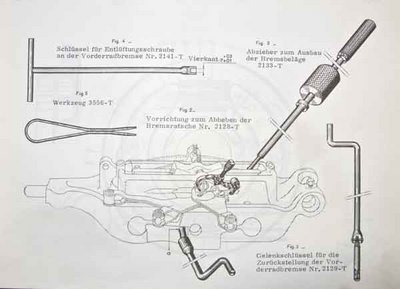

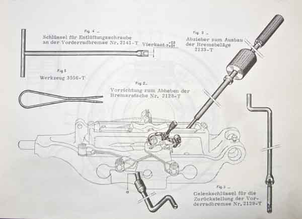

Olisin kiitollinen jos joku viisaampii neuvoisi menettelinkö oikein. Etujarrujen herkistelyyn ryhdyn vasta sitten, kun tiedän mitä teen. Niihin käsiksi pääsy näyttää aika hankalalta. Tarvitaanko tosiaan oheisen kuvan mukaisia työkaluja?
Fig 4; Ilmaruuvin avain, Fig 2; jarruräikän irrotustyökalu?, Fig 2; jarrukengän ulosvetovasara, Fig 3; Nivelväännin jarrujen säätämiseen

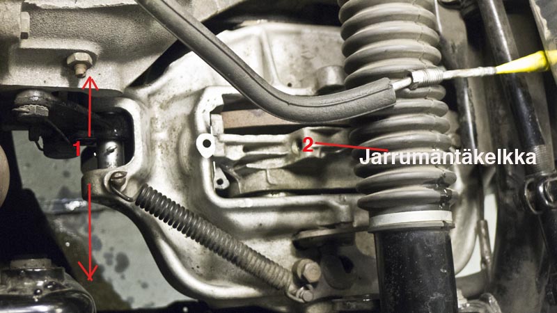

Päivän nyt tuumittuani uskon ymmärtäväni miten jarrut toimivat. Autolla ei ole paljoakaan ajettu sen entisöinnin jälkeen, mutta alumiinikappaleen liukuminen teräsvasteella näyttää jämähtävän vaikkei ajaisikaan. Seuraavat toimet koskevat oikean puoleista etujarrua. Teen kuljettajan puoleisen, kun olen ensin oppinut vähän lisää.
1. (kts kuva) Sain jarrusatulan liukumaan poikittaisella akselilla. Satula oli jämähtänyt kiinni, ei kuitenkaan lujastii. Akselin tarkoitus on käsittääkseni keskittää satula jarrulevyyn nähden kenkien kitkapintojen kuluessa.
2. (kts kuva) Sain kelkan, jossa on jarrumännät liikkumaan jarrusatulassa. Siinäkin liukupintoina on lyhyt teräskisko alumiiniurassa.
3. Jarrupalat irtosivat heittovasaralla.
En ryhtynyt irrottamaan jarrumäntäkelkkaa, koska minulle kerrottiin että silloin koko jarrusatula pitäisi irrottaa. Se on työlästä, koska vaatii mm. jäähdyttäjän ja raidetangon irrottamisen pois tieltä.
Mäntiä sain esiin 5mm jarruja painamalla. Voitelin esiin tulleen osan sinisellä jarrurasvalla.

Männät liikkuvat mielestäni aika jäykästi – ainakin tahmeammin kuin käyttöautossani. Siirryin vuosia sitten käyttämään ID:ssäni rypsiöljyä, koska tarvike-LHS pehmensi jousipallojen kalvot. Olisiko LHS öljy voinut turvottaa jarrumäntien tiivisteet?
Vanhat, hyväkuntoiset jarrukengät eivät mahdu takaisin paikoilleen. En saa painettua mäntiä tarpeeksi syvälle. Tarvittaisiin 0,5 mm lisää rakoa. Mistä saa ostaa tai lainata työkalun nr. 2129T, tai sitä vastaavan. Käsittääkseni sillä säädetään jarrukenkien paikkaa. Koitin tehdä sellaisen viilaamalla 45 thorxista, mutta siitä ei tullut hyvä.
