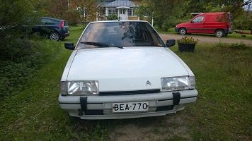

Tälläinen kaunotar olis tarkoitus saada vimosen päälle ;) . Projekti sai alkunsa Keravalta löydetyn auton joka on seissyt vuodesta 2005-06. Auto oli kuivassa tallissa joten ei ollut altis suuremmalle kosteudelle vaikka ruostetta kyllä tuossa on aika lailla.
Plussat projektissa:
-Suurin osa sähkölaitteista toimii
-kone toimii ja on vähän ajettu (n.290000) :)
-Hydrauliikka toimii
-huollettu ainoastaan Citroen huoltamolla
-on ollut hyvillä omistajilla ei minkäänlaista ylimääräistä sisällä.
Miinukset:

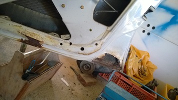

-Kevyttä ruostetta ovien pielissä
-Ruostunut puhki pelkäävän ovesta ja taaemmmasta helmasta
-Radio puuttuu :cry:
-sumuvalot puuttuvat
-maalipinnalle joutuu tekemään joko kovan kuorinta vahauksen tai sitten maalaa koko auton

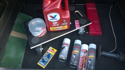

Tänää tuli käytyä Motonetist ostamas öljyt, suodatin, pohjamaalia, ruosteenestomaalia, pakkelia ja alustamassaa. Aloittelin töitäkin aloittamalla kuskinpuoleisen takoven hiomisen ja maalaamisen. Vaihdoin myös öljyt. :P

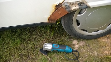

Nyt on taas tullut tehtyä jonkin verran elikkäs ovien hiomiset ja paklaukset. lokareitten irroitus tarkoitus siis vaihtaa molemmat. Pelkääjän oven vaihto on myös tarkoitus tehdä koska ruote syönyt reiän :evil: . Huomasin myös että öljynpaine mittari tanssii omiaan elikkä sekin olisi tarkoitus tarkistaa.

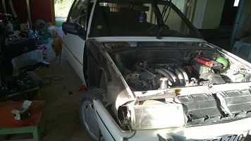

Apua!! Suuttimet eivät aukea eikä pensa pumppu pumppaa koska ei tule sähköä. kulemma kampiakselin asento tunnistin saattaisi olla ongelman syy mutta kolmen tunnin jälkeen ei löydy vaikka kuinka käy moottoria läpi. Onkos tässä sellaista anturia?? Otsikon mukainen auto Ps. Kipinä tulee!!!
jasu
Viestit: 3167
Liittynyt: 01.02.2009 13:55
Re: Citroen Bx 19 Gti -87
Viesti Kirjoittaja jasu »
thp 150 kirjoitti:Apua!! Suuttimet eivät aukea eikä pensa pumppu pumppaa koska ei tule sähköä. kulemma kampiakselin asento tunnistin saattaisi olla ongelman syy mutta kolmen tunnin jälkeen ei löydy vaikka kuinka käy moottoria läpi. Onkos tässä sellaista anturia?? Otsikon mukainen auto Ps. Kipinä tulee!!!
Ei ole kyseistä anturia. Ruisku saa tietonsa suoraan puolalta, eli jos kipinää tulee (ja oleelliset piuhat on kiinni) niin ruiskulle pitäisi kierroslukutieto tulla...
Mahtaako näistä olla apua? Ruisku on hauskasti jälkiasennettu kaasarikoneeseen, sillä on täysin oma johtosarjansa joka kytkeytyy auton johtosarjaan yhdellä kaksinapaisella liittimellä (virrat ja kierroslukutieto mittarille). Lisäksi yksi piuha bensapumpulle...
Ruiskun releet on omassa telineessään akun vieressä, toisen kautta kaikki sähköt ruiskulle, toisen kautta pumpulle. Mainitsemani kaksinapainen liitin löytyy jarruventtiilin läheltä, samalla tienoolla johtosarjan läpivienti konehuoneesta sisätiloihin...
Ruiskun omat maadoitukset kannattaa myös tarkastaa, jos en ihan väärin muista niin maadoitukset on lenkkiliittimillä imusarjaan. Yhtään en myöskään yllättyisi puhkikuluneista eristeistä tai katkenneista piuhoista, kumpaakin havaittu näiden kanssa jo 15 vuotta sitten...
avbx
Viestit: 1128
Liittynyt: 01.02.2009 14:09
Viesti Kirjoittaja avbx »
Ainakin 1.6 Gti:n käynti loppuu jos ruiskun lämpöanturin piuhat on poikki. Katkeavat anturin päässä olevan kumitutin sisältä.
thp 150
Viestit: 7
Liittynyt: 31.10.2013 20:58
Viesti Kirjoittaja thp 150 »
Kiitos paljon neuvoista!! Vika oli toisen releen maadoituksessa. Vika huomattiin kun ei napsunut mutta virta tuli kahteen Eli vian oli pakko olla maadoituksessa.
