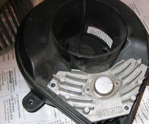

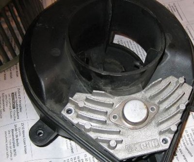

Jasu, joo trankku on, yksi. Huomenna varmaan ehdin ropaamaan lisää...
Cikatti
Liittynyt: 01.02.2009 13:03
Re: Pösö 406 farkku, -97, 2.0, puhaltimen trankun
Viesti Kirjoittaja Cikatti »
No niin, kaivoin vihdoin puhaltimen käteen. Siinä oli tasan kaksi trankkua. Asensin puhaltimen jossa yksi trankku. Nyt värkki toimii hyvin.
