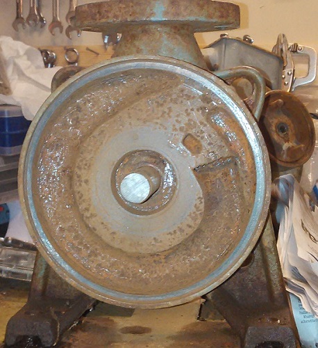

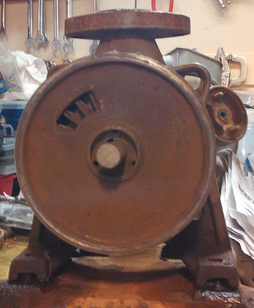

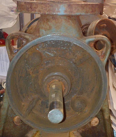

Re: Mako-vesipumpun akselin voitelu?
Kuvia (kuvattu imupuolen päädystä), limppu 1 > imupuolen siipipyörä > limput 2-3 > painepuolen siipipyörä > limppu 4 > painepuolen pääty.
Limppu 1 95% todennäköisyydellä oikeassa asennossa, limput 2-3 70 % oikein, samoin limppu 4. Pystyykö limppujen asennon päättelemään kuvien perusteella? Pumppuhan pyörii vastapäivään.

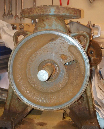

- sitikkaporo
- Viestit: 1115
- Liittynyt: 01.02.2009 13:04
Ja painepuolen pääty vielä.
