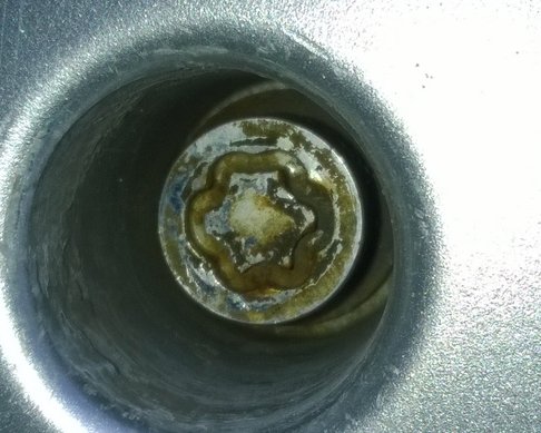

Huomasin, että mun VTS:n orkkisaluissa on lukkopultit. Avainta ei auton mukana aikoinaan tullut.
Osaisiko joku patonkilainen auttaa? Onko noita niin monta erilaista, ettei kuvasta ole iloa? Mittoja voin yrittää tarvittaessa rähmiä tuolta poterosta.
Jos vaikka jollakulla olisi lainata tuollaista avainta että pääsen noista eroon...

Jos ei löydy niin sitten tuollasilla hylsyillä auki: http://www.biltema.fi/fi/Autoilu---MP/T ... 000020869/" onclick="window.open(this.href);return false;
Ja jos joku pöllii pyöriä niin käyttänee juurikin tälläsiä työkaluja :D

Biltemasta helpotusta pulmaan, rengasliikekin avaa noilla jos tarpeen. toinen vaihtoehto on tuo Bilteman mutteri ulosvedin. Lähtee auki, kokemusta on. 8-)

No, normaali rengasavaimella tuollaista ei saa auki. Oikeilla työkaluilla saa ja kohtuu helpolla/nopeasti.

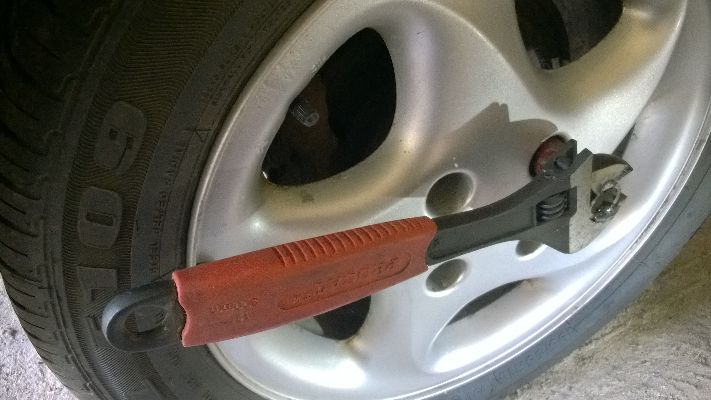

Teuski
Viestit: 7883
Liittynyt: 18.05.2009 13:18
Re: Mistä avain aluvanteen lukkopultille?
Viesti Kirjoittaja Teuski »
No toki!
Noissa oli muutaman millin kovapala päässä joten poraaminen ei auttanut. Kuvan putki meni juuri pultin ympärille, sisältä puikolla kiinni ja ei muuta kuin pultit veks.
