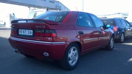

Akuutti hihnanvaihtoprobleemi poistui kaupanteon kohteesta, myyjä kun vaihtoi rihman itse ennen kauppoja. Nyt kirmaa katiska hienosti kolmattakin sataa pitkin teutoonien autopahnaa. Ainoa pahemmin häiriköivä piirre kyhäelmässä on hiljaisessa vauhdissa kuopissa kolahteleva takatunkki. Auto on siis Activa-lajiketta ja vaiva kuuluisa mutta sitäkin tunnetumpi. Olikos se nyt niin, että tunkin puslia ei saa enää mistään, ainakaan älypäiseen hintaan, vaan after market -kehitelmiin on tyytyminen?

Komea katiska, vaikka onkin pre-facelift. ;) Kuvasta ei värisävyä oikein erota, mutta lienee rouge d'enfer?
Olikos se ton takasylinterin pusla/holkki mihin kävi suoraan AX:n ohjausakselin holkki? Vai olikohan se etusylinteriin sopiva...

Kiitos komeusarviosta! :) Väri on itselleni mieleen, mielestäni yksi passeleimmista Xantiaan. Maalipintakin on 19-vuotiaaksi lintaksi varsin hyvässä hapessa. Värikoodi tulipellissä näkyy olevan KJACR, eli inttervepin tietojen mukaan tosiaankin tuo arvelemasi rouge d'enfer.
