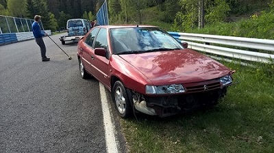

Tuli eilen kohellettua ratapäivillä auto kaidetta vasten ja nyt olisi vähän projektia jos vielä meinaa auton ajoon. Uusiksi menee ainakin puskuri, lokarit (oikea ehkä ok), umpiot, syylari, konepelti jne.
Helpointa olisi varmaankin hankkia samanvärinen luovuttaja-auto, mutta tämä on hiukan hankalaa kun Activassa on erilaiset puskuri ja lokarit. Isommassa dieselissä ja VSX:ssä on ollut samat mutta niitäpä ei juuri näy tuossa värissä. Olisiko tavallisen Xantian keulan käytöllä muita seurauksia kuin että auto näyttäisi kummalliselta?

Kakkoskoppaisissahan on kaikissa käsittääkseni leveät etulokarit. Olisko vilkun aukon muoto sama tai sopisko faceliftin vilkulla? Pelti taitaa olla vähän erilainen etupään kiinnityksen osalta, oliskohan faceliftin kulmakin pyöreämpi?

Kun kaikki keulan osat menee kuitenkin uusiksi, niin olisko helpompi löytää faceliftin pelti, lokarit, umpiot ja puskuri..? Vai onko sovittaminen liian iso homma? Ehkä kuitenkin helpompi löytää väärän väriset pre-faceliftin osat ja maalata...

Mun käsitykseni mukaan acktiviassa eroaa puskuri ainoastaa sen ala osan ritilä myötä karvalakki mallista.Joten sellaisia tuskin löytynee ehjänä, joten ehdottaisin , että keräät muovipalat ahveniston nurmikolta ja muovihitsaillen kokoat ehjäksi. Maalauksen toki joutuu sietämään joka tapauksessa.

Tulipa hankalasti pahimpaan veneenkunnostuskauteen tämäkin homma. :D Sen verran kävin purkamassa rikkinäistä keulasta pois, että totesin vasemmanpuoleisen etuaisan kaipaavan pientä oikaisua. Jos on tiedossa halpa (ei tarvitse olla hyvä) paja, joka vetää suoraksi pääkaupunkiseudun lähellä niin vinkkejä otetaan vastaan.
Värikoodia en ole käynyt kurkistamassa, mutta on se ainakin minusta yleisimmän värinen punainen Activassa. Täytynee käydä tarkistamassa. Tietenkin tuollaisessa auringon polttamassa on jo valmiiksi katto ja kyljet erivärisiä. Mitäs kaikkea siinä purku activassa olisi tarjolla? Tarpeen olisi lokarit, puskuri, konetilan eteen tuleva muovi, umpiot? Syylari on särki myös, mutta kannattaako sellaista laittaa purkuautosta jos on kovin vanha? Välijäähyn kunnosta en tiedä, ilmastoinnista ajattelin tässä rytäkässä hankkiutua eroon. Saisi samalla vähän edes keulalta painoa pois.
