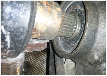

Toi vetoakseli kuvassa näyttää jotenkin oudolta. Noi rihlat on noin ulkona. Onko normaalia, vai onko vetoakseli irtoamassa?
Tossa pitäisi varmaan olla ainakin kumi päällä, mutta tollai se ny ainaski on. Mitä mitä mitä....

Pitäisi olla syvemmällä ja kuvassa olevasta rei'ästä pitäisi löytyä ehjä putkisokka, jonka pitäisi pitää vetoakseli paikoillaan.
Ihan noin niinkun lonkalta: sokka poikki tai kytkin- / vetoakseliremontissa unohtunut asentajalta (tai asennettu liian aikaisin
Toinen veikkaus: Onhan kyseessä oikean (matkustajan) puoleinen vetoakseli?

Kiitokset vastauksesta. Tuota oli aika hankala selvittää pilkkopimeässä ulkona pakkasessa. Kuvakin on otettu kännykällä sokkona vähän sinnepäin osoittaen. Huomasin tuon kun yritin katsella lämppärin kaapelin kulkureittiä. Apumiehen puoleinen on.
Hienoa, nyt olen hieman viisaampi. Täytyy nostaa auto ylös ja tutkia.

Eihän siellä mitään sokkaa ollut. Joku perhanan tunari oli laittanut sen rihloille väärään asentoon eikä sokan reiät olleet kohdallaan, joten kyllä se sokka on unohtunut tai sitten ei ole edes ymmärretty että se siellä pitää olla.
Huoltokirjan mukaan siihen on vaihdettu oikein korjaamolla pyörän laakeri pari vuotta sitten!
Todennäköisesti se on ollut koko tuon ajan noin.
Yritin saada niveltä rihloilta pois jotta olisi saanut sen käännettyä oikeaan asentoon, mutta ei se lähtenyt. Täytyy ottaa tukivarsi irti.

Toivottavasti ei ole mennyt boorit väljiksi.
Eikö anna riittävästi periksi kannatinlaakerilta?

Ei kyllä yhtään tunnu väljältä, vastoinpäin toisin, aika kireeltä tuntuu.
Ei anna periksi ei ja hyvä näin, muuten varmaan olisi irronnut jo aikaa sitten.

Kannattaa katsoa, että boorit ovat suoria akselin päähän asti. Voisi selittää tiukkuuden, että ovat vähän kiertyneet matkan varrella.

Ok. tarkistan, thanks!
