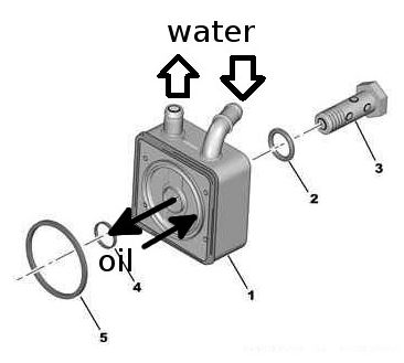

betaromeo kirjoitti:Vaikka öljynlauhduttimen kautta, vai onko noissa edes semmoista?
Öljynlauhdutinta ei varmasti ole missään automaattivaihteistossa, mutta öljynjäähdytin löytyy useimmista. ;)
AL4:ssä vaan ei taida onnistua ilman spesiaaliadapteria. Jäähdytin muistuttaa rakenteeltaan moottoriöljyn suodattimen alle asennettuja jäähdyttimiä.
No ei tuohon hommaan ainakaan kannata alkaa panostamaan tuota kautta. Olinpa ajattelematon sanan valinnassani, kun epäilin olevan lauhdutin, kun ainoastaan semmoisista lämmöistä kyse, että sitä todella vaan jäähdytetään.
Otammeko tehtäväksi kitkeä tämän lauhdutin sanan käytön kokonaan, ennen kuin puhutaan höyrystyneestä öljystä, mikä saadaan muutettua takaisin nesteeksi, kun sitä näytetään niin usein asiattomasti viljeltävän? ;)
