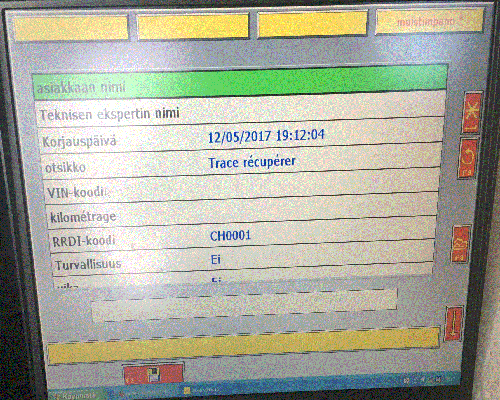

Leksa antoi erikoisen aloitus ruudun kun otin yhteyden autoon.

Moottorin vika valo ei syttynyt kertaakaan ja leksakaan ei anna pysyviä koodeja. Eilisistä pykimisistä oli P1198 koodi, joka viittaa polttoaineen paineeseen, tänään ei ole tullut mitään vaikka olen muutaman kerran sitä käynnistellyt ja on sammuillut ittestään.

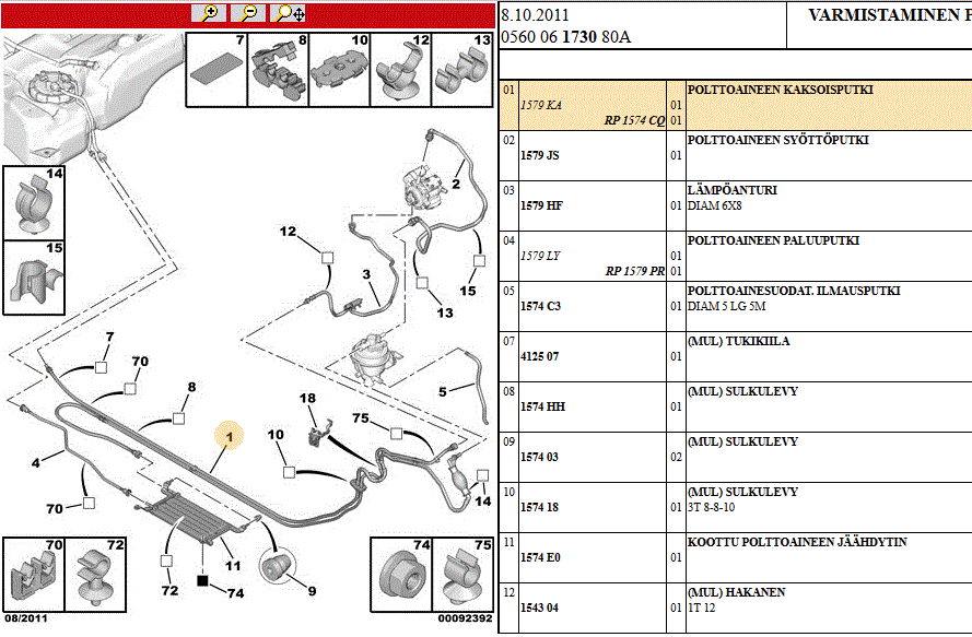

onko siinä tulolinjassa joku takaiskuventtiili? Servicen kuvissa ei näy, ellei siinä tankin päässä olevassa mittarihässäkässä ole?
Re: C4GP 2.0 HDi 103 kW hukkaa diesel paineet
Tuossa on se käsipumppu, joka on mielestäni samanlaisella systeemillä mikä on perämoottorin letkussa, jossa on se helmi siellä estämässä.
Varma en ole onko muuta

Kuvassa nro 14 vieressä oleva käsipumppu. Ja sille ei luonnollisesti ole omaa numeroa.1Tahma1 kirjoitti:Tuossa on se käsipumppu, joka on mielestäni samanlaisella systeemillä mikä on perämoottorin letkussa, jossa on se helmi siellä estämässä.

No siellä se takaisku sitten on, olis aika halpa kokeilla?1Tahma1 kirjoitti:Tuossa on se käsipumppu, joka on mielestäni samanlaisella systeemillä mikä on perämoottorin letkussa, jossa on se helmi siellä estämässä.
