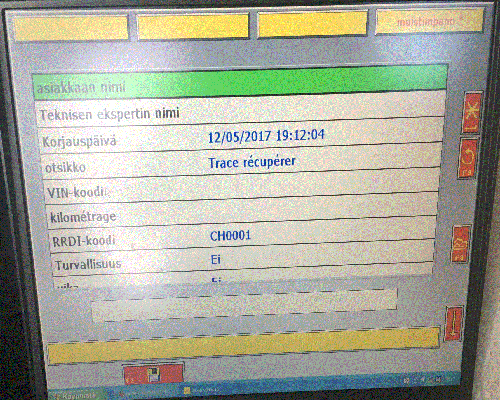

Leksa antoi erikoisen aloitus ruudun kun otin yhteyden autoon.

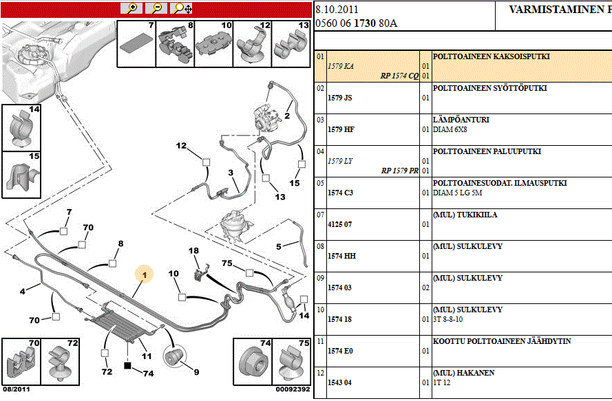

onko siinä tulolinjassa joku takaiskuventtiili? Servicen kuvissa ei näy, ellei siinä tankin päässä olevassa mittarihässäkässä ole?

Tuossa on se käsipumppu, joka on mielestäni samanlaisella systeemillä mikä on perämoottorin letkussa, jossa on se helmi siellä estämässä.

https://drive.google.com/file/d/0B_abZ1 ... sp=sharing" onclick="window.open(this.href);return false;
Ja tuossa on leksalla tyhjäkäynti arvoja, juuri ennenkö sammu.

1Tahma1 kirjoitti:Tuossa on se käsipumppu, joka on mielestäni samanlaisella systeemillä mikä on perämoottorin letkussa, jossa on se helmi siellä estämässä.
Varma en ole onko muuta
Kuvassa nro 14 vieressä oleva käsipumppu. Ja sille ei luonnollisesti ole omaa numeroa.
No siellä se takaisku sitten on, olis aika halpa kokeilla?
