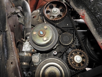

Remmiä ajattelin vaihtaa tähän Douvrin koneeseen.Mutta kuinka tulkata näitä merkkejä?Nokkapyörällä kolme merkkiä. Kaksi valkoista ja yksi punainen.Toisessa valkoisessa myös stannssijälki.Tarvitseeko laturin remmipyörää poistaa?

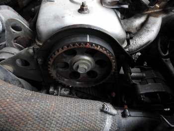

Toinen kulma

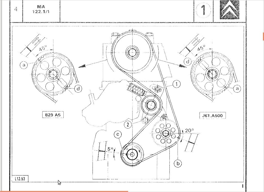

Ohjeet löytyy Renault 18/Fuego Haynes-kirjasta, merkkejä en muista mut helppo homma.

http://www.citrotech.se/" onclick="window.open(this.href);return false; Tuolta löytyy kuvia ajoitusmerkeistä yms.tietoa.En vain saanut niitä liitteeksi tähän?

Noista ohjeista olin ymmärtävinäni että moottorityypit 829.A5 ja J6T.A500 ovat periaatteessa samoja koneita,ainakin näyttävät siltä.Jakohihnan asennus on kuitenkin erinlainen.Näyttäisi heittävän useita hampaita.
Tietäjät sanokaapa painava sananne asiassa.
Huomenna yritän kaivaa koneen tarkan mallin jostakin lappusesta koneessa.

hans kirjoitti:Noista ohjeista olin ymmärtävinäni että moottorityypit 829.A5 ja J6T.A500 ovat periaatteessa samoja koneita,ainakin näyttävät siltä.Jakohihnan asennus on kuitenkin erinlainen.Näyttäisi heittävän useita hampaita.
829.A5 ja J6R.A500 ovat periaatteessa samoja. Ei J6T.A500 joka on 2,2 litrainen.
Noissa 829 ja J6R koneissa mekaanisella puolella erona puristussuhde joka jälkimmäisessä 9,5 ja ensimmäisessä 9,2. Tällä lienee kompensoitu joitain myöhäisten versioiden saasteasetusten tehojen laskua? -87 voi kai olla kumpi vaan? Katso kyltistä, taisi olla koneen vasemmassa päässä laatikon liitoksen lähellä.
Noiden 2.2:n hihnapyörä sama, mutta tulee päinvastaiseen asentoon nokka-akselille.
Siivapyörä kannattaa irroittaa jotta näkee asennon paremmin ja saa remmin merkin kohdalleen. Huom siinä on kolme merkkiä, -kuvan mukaan. Noudata seuraavalla sivulla olevia ohjeita välipyörityksineen, jotta jousikiristin asettuu oikein.
