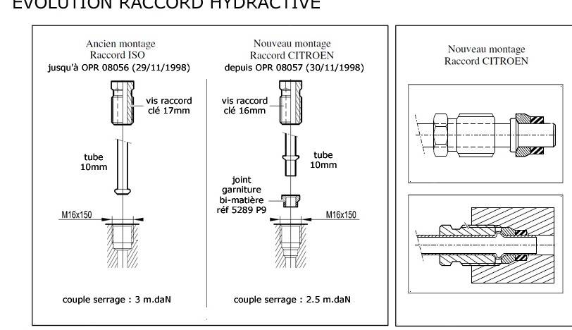

10mm sinkittyä hydrauliikka putkea löytyy esim IKH:sta, työkalu jolla junttura kauluksen saa tehtyä 10millin päähän putken päästä on nyt vaikeaa. Haluan pois kaupungista missä moinen ei onnistu. Tarina kertoo että kivenheiton päässä Suutarilassa onnistui ennen...

Xm-Hannu: sulla on laite jolla tuo kuvattu kaulus onnistuu?

Ei sen kummempi, kuin jarruputkityökalusarja, jossa on mukana myös 10 mm:n kaksoiskartiotyökalu. Kokeilin tehdä 10 mm:n teräsputkeen, sainkin aikaiseksi oikean tyyppisen levityksen, joka kuitenkin jäi korkeammaksi, kuin alkuperäinen. Valokuvan voin liittää, kunhan saan taas kuvankäsittelyexpertin paikalle. Mutta XM:n etujousiputki löytyy, jos siitä jotain saisi väännettyä.
Tarkennuksena, XM:ssä H2 järjestelmässä kaksoiskartio on putken päässä, ei 10mm:n päässä putken päädystä. Onko Xantiassa samoin?
Viimeksi muokannut XM-Hannu, 17.11.2017 18:41. Yhteensä muokattu 1 kertaa.
Re: Xantia hydeputki
Selvä pyy. Jarruputkeen se tullee putken päähän? Hydejunttura työkalu 10mm taitaa olla aika arvokas...
Siis 10mm putken päästä on Xantiassa.

Aika hämmästyttävää putkiliitosten erilaisuus. Olen luullut, että Xantian ja XM:n Hydractive 2:t on samoista palikoista koottu, noin pääpiirteittäin.
Putkiliitos on xantiassa muuttunut 11/98. Onko uudemmissa XM:ssa, en tiedä. Se jenka on M16x1,5 joka tiheämpi kuin vakio. Eli ei kannata yrittää mitään M16 pulttia väkisin sinne vääntää. Kierteeseen sopivia läpivientiliittimiä saa hutikka kaupoista, mutta valmista yhteensopivaa "juntturia" ei. Itse olen tuollaiset sorvannut lyhyemmiksi 120 asteen päällä ja kiertänyt hyde loctiten kanssa pohjaan niin että sorvattu kartio kiristyy sinne pohjaan. Sitten voikin lähteä siitä eteenpäin leikkuurengasliittimellä. En muista saiko noita suoraa letkulähdon päillä. Keskiventtiilillä ei tarvitse välttämättä kartiopäitä vaan lyhennetyn nipan voi kiristää usit tivisteen kanssa paikoilleen, mikäli vastinpinta ehjä. Voi senkin sorvata puhtaaksi haluttaessa.
