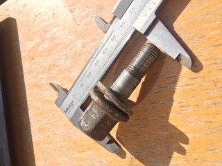

Piti sitten käydä rengasliikkeessä ostamassa renkaat allelaitettuna.... ja onnistuivat korkkaamaan yhdet kierteet edestä. Meni todellakin renkaanvaihto/tasapainotuskoneet hankintaan, kaikki pitää tehdä itse :twisted:
Pitänee aloittaa ensin uusista pulteista, niitä ei siis enää valmisteta. Eikä saanut edes marmoritiskiltä. Saa tarjota jos jollain on varastossa, on siis M12x1.25 kokonaispituus 65mm. Ostetaan useita jos löytyy hyväkuntoisia. Antti o4o viis394167
Todennäköisesti navan kierrekin on saanut huonoa, joten korjauskierre lienee tehtävä. Ei kait tuossa sen kummempaa.....sovitaan että se pysyy vähän aikaa kolmellakin.

Hoitavatko kierreasian kunniallisesti? Kaiketi paineilmalla surutta laitettu? Aluvanteen pultti?

No eivät hoida. Ihan itse pitää hoitaa. Aluvanne pultti on. Koko napa tietty vaihtoon, mutta jos tuohon saisi vaikka ”time sert” kierteen niin eiköhän sekin toimisi. Fixuksesta näyttäis löytyvän melkein samoja pultteja...

Eihän noiden pitäisi harvinaisia olla? Sama pultti käytössä Cx/Bx/Xm/Xantia/saman aikakauden Pösöt. Viimeksi noita selvitellessä hinta ei merkkiliikkeessäkään ollut suolainen, luulisi moisia löytyvän A. Artikkeli-Sitronen-Automeca -kanavien kautta, ja jopa Moponetistäkin...

Muistelen että Veholta (C5:n V6 vanteille) tarjosivat "paksunnoksella" varustettuja pultteja, jotakuinkin tuollaisia:
http://www.porhokauppa.fi/alusta/vantee ... -1882.html" onclick="window.open(this.href);return false;
Eivät välttämättä sovi ihan kaikille vanhemmille aluvanteille, jos on soukka reikä?
Nuo kai sopivat jotenkin myös peltivanteillekin, olivat myös minulla eri avainvälillä kuin kaikki muut alkuperäiset.

Juurikin tuolla paksunnoksella löytyy, ei mahdu mun vanteisiin.

Noita paksummalla tyvellä olevia saa vaikkas mistä lafkasta. Itse syksyllä etsiskelin pultteja, ja silloin ainakin ihan Hertsikan Veho ja siellä oleva hyvin ystävällinen varaosamyyjä, muistaakseni Natalia Kimaseva? sai tilattua ihan orkkiksia parin päivän ajalla.
Hintaa tais olla alle kaksi egee kipale.

Suunnilleen 2001 vuonna vaihtui orkkisvanteissa pultit noihin paksumpiin.

Noita paksulla kannalla olevia saa myös Motoneteistä.
Ilmeisesti siis jos hommaan toiseksi vanteiksi uudemmat täytyy hommata noita paksumpia...
