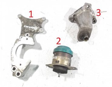

Entä osat 17 ja 13. Minusta autossa ei ole noita mutta kuva tarjoaa. Onko tehty erilaisia autoja joskus vai oonko vain katsonut huonosti enkä ole niitä nähnyt? Kyllä minäkin osat 18 ja 27 olen löytänyt ja ne löytyy autodociltakin. Samoin tilasin yhden puslan joka todennäköisesti on osan 27 haarukkavivun toiseen päähän: samalla senkin vaihtaa. Mutta 13 ja 17 on selostuksen perusteella jotain joustoelementtejä nekin. Niistä pitäisi saada selko.
Re: C5-moottorinkiinnikkeet.
17 on pelkkää rautaa, kolmella pultilla kiinni tuleva jalka jossa on tuo holkki, jonka läpi osa 18 kiinnittyy.kimmoa kirjoitti:Entä osat 17 ja 13. Minusta autossa ei ole noita mutta kuva tarjoaa. Onko tehty erilaisia autoja joskus vai oonko vain katsonut huonosti enkä ole niitä nähnyt? Kyllä minäkin osat 18 ja 27 olen löytänyt ja ne löytyy autodociltakin. Samoin tilasin yhden puslan joka todennäköisesti on osan 27 haarukkavivun toiseen päähän: samalla senkin vaihtaa. Mutta 13 ja 17 on selostuksen perusteella jotain joustoelementtejä nekin. Niistä pitäisi saada selko.
13 taitaa olla vain topparikumi ettei osa 13 kolahda runkoon esim. osan 5 ollessa huonossa kunnossa. Näyttää joillain sivustoilla tulevan tuon osan 5 mukana.
kuvassa osat 21, 18, 17:

Noniin, nyt selvisi ja ihan oikeita osia olin tilaamassakin. Ei olisi ehkä kannattanut ruveta tutkimaankaan noita räjäytyskuvia.
