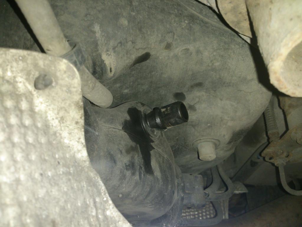

Se voi olla niinkin, kun käynnistyy hyvin. Tässähän on ollut vikakoodi hiukkasuodattimen lisäaine, mutta ei ole vielä kukaan löytänyt paikkaa mihin sitä lisätään, samoin kuin tuossa automaatissa.
Re: kysymys tietäjille hdi:n hehkuista
Olisko tästä apua, löytyi FrenchCarForumilta. Kuva otettu kuskin puolelta takapyörän edestä.
https://frenchcarforum.co.uk/forum/view ... hp?t=45865
Ei ole siellä vaikka pitäisi olla
