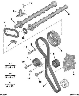

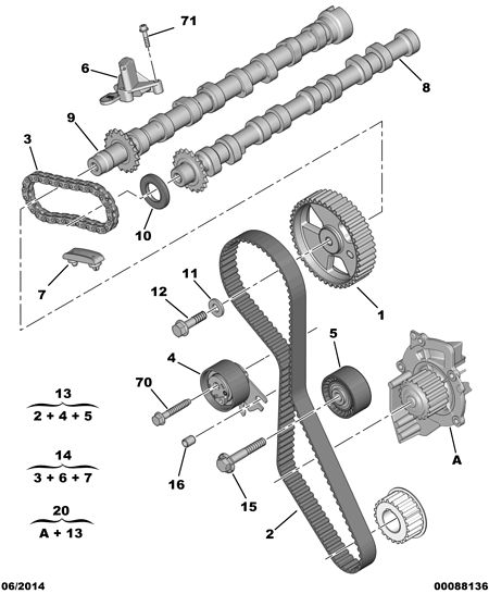

Vaan eikös tuossa ole myös nokkien välillä kettinki + laahari. Mikäs noiden vaihtoväli on? :?
