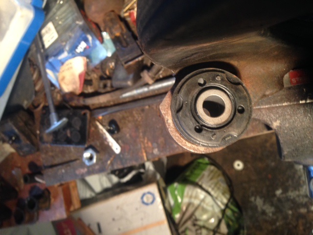

Minä kun rakennan tuota omaani kuin sitä kuuluisaa Iisakin kirkkoa, niin nyt vasta aloitin puslahommat. Kyselin tuossa aiemmin, onko etummaisen puslan asennolla merkitystä kun se ei ole umpikumia vaan jotain pykäliä siihen on valettu. Laajalti oltiin sitä mieltä, että tuon asennolla ei ole mitään merkitystä ja nuo kolot ovat valun jäljiltä. No, minä nyt joka tapauksessa järkeilin, että josko tuolla kuvassa näkyvällä tukivarren pykälällä on jokin korkeamman voiman määrittelemä merkitys eli puristin nuo etummaiset kuvan mukaisesti paikoilleen. Kuvassa pusla vielä niin sanotusti huulilla eli siksi saattaa näyttää oudolta,,,

Kolot kaiketi prässin olakkeita varten. Riittää, kun käyttää holkkia, joka istuisi puslan kaulukseen ja kumin reunaankin ahtaasti.

Joo, helpostihan tuo upposi paikoilleen :)
