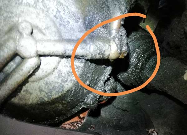

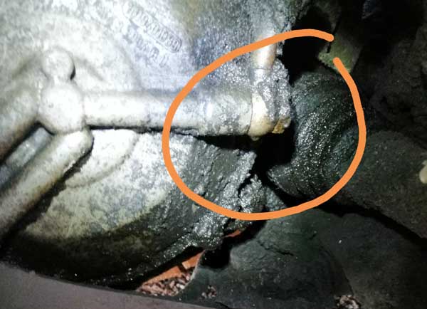

No niin paisari vaihdettu ja nesteet pysyy sisällä, mutta ettei elämä olis helppoa tämän kanssa niin huomasin uuden öljyvuodon ja tällä kertaa vaihteiston päädystä. Tää olis kyllä oikeastaan pitänyt paalata alun alkaen (ehdottomasti huonoin Xantia mitä mulla on ollut), mutta kun aina on löytynyt vielä uskoa uudelleen ja uudelleen ja uudelleen ....... No tän katon vielä jahka saan tiivarit tuohon juntturiin laatikon päässä olevalle banjoliittimelle.
