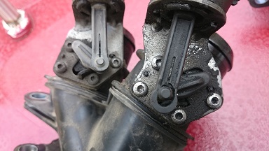

Tarkista ennen imusarjaa ahtoputkissa oleva y-putki, jossa on sulkuläpät, toden näköisesti toinen läppä on koko ajan kiinni, eikä moottori saa ilmaa. Noiden läppien tarkoitus on ohittaa välijäähdytin hiukkasloukun puhdistuspolton ajaksi, jolloin moottori saa kuumempaa ilmaa puhdistus polton aikana. Näitä on tullut pari vastaan, joista on läpän ohjaus vipu ollut rikki, ja läppä kokoajan kiinni, niin moottori ei ota kierroksia, kun ei saa ilmaa.

Onko oireet selvitetty? Komppaan MattiH:a, se y-putki, jossa läpät on, on ns. ilmansekoittaja (air doser) ja omassa vivuston kuluminen aiheutti vikakoodin ja engine fault- ilmon käynnistettäessä. Olli_o löysi räjäytyskuvan, joka löytyy " Vikakoodin lukua pääkaupunkiseudulla?" ketjusta.
