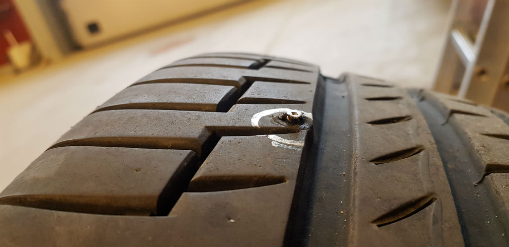

Lienee siis ihan samaa kamaa, mitä tulee henkilöautojen mukanakin? Itselläkin on litkupullo paksissa nyt ja pitäisi muistaa katsoa, onko vielä päivämäärää voimassa.vtsbx kirjoitti:Korjataan tuota omaa eli käyttämäni määrä ollut 50ml per rengas ja siis käytössä pyörän renkaisiin tarkoitettu litku jota myydään esim litran purkissa.(ei painepullo) Metodilla sielu pois, pikku pullolla tai ruiskulla litku sisään jne.
Rouvan autoon onnistuivat viime kesänä asentamaan ilmastointihuollon yhteydessä yhteen renkaaseen porakärkiruuvin. Huollosta luovutus oli sopivasti perjantaina juuri ennen firman sulkemisaikaa ja tuli sitten huomattua tietenkin niin, ettei ollut mahdollisuutta palauttaa heti. Ratkaisuna vetäisin madon renkaaseen ja hyvinhän se piti. Seuraavalla viikolla rei'än aiheuttajat sitten repivät veloituksetta madon pois ja paikkasivat renkaan kunnon vehkeillä ja aineilla, koska tiesivät, ettei niitä matoja saa käyttää tieliikenteessä.
