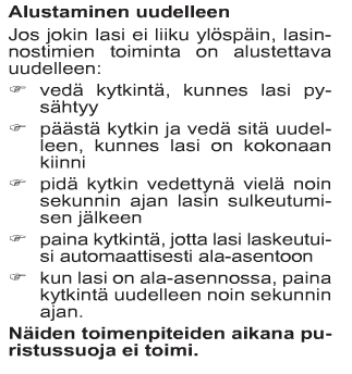

Tuollainen liitteen mukainen ohje oli ainakin jonkun alkuvuosien C6 ohjekirjassa, eli ensin alas, sitten ylös, jos ei mene kerralla niin useammalla ja nappia pohjassa muutaman sekunnin verran vielä huipun jälkeenkin.

Toi on samantapainen ohje kuin C5 mukauttaminen, mutta ei tokene sillä. Ja myös lähtötilanne on eri, eli menee ylös yhdellä painalluksella, mutta palaa sieltä oitis puolitankoon.

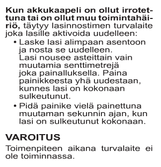

Näköjään kutosen ja vitosen ohjeet poikkeavat toisistaan hieman. Kannattanee silti kokeilla vitosen ohjeillakin, jos ei muuten liiku?
C6: C5:
C6: C5:
Re: C6 lasinnostimet ohjaus silmällään

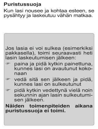

Jos ikkuna palaa alas turvasyistä, niin silloin ei olla jostain syystä päästy sopeutustilaan, sopeutustila tuo turvatoiminto ei ole käytössä, siitä on erikseen varoitus ohjeessa. Akun irroittaminenkin hetkeksi voi auttaa ja se aukaisu täysin on ensimmäinen vaihe ennen sulkemista/kiinni heruttamista. [Edit: tulikin muitakin ohjeita kirjoittamisen aikana]
Tuo minun aiempi kuvakaappaus on huono, mutta jos kuvan avaa ja zoomaa isommaksi, niin kyllä siitäkin selvää saa, ja jos sovittelu-kysymyksellä tarkoitit tätä turvarajojen uudelleen opettamista, niin C6 ohjekirjan kielenkäytössä: reinitialise anti-pinch function, mutta kyllä reset on yleisempi, toivotaan että pääset sovintoon C6:n ikkunoiden kanssa.

Tänään sitten paneuduin aiheeseen. Olimme ensin lähekkäin, sitten hyräilin pari hymniä, luin loitsuja ja laskin lasin alas. Irroitin takaluukusta miinuskaapelin noin varttiksi. Pari kertaa otin mukauttelut ylös-alas. Ekalla kierroksella ei vaikutusta, mutta toisella tärppäsi. Näköjään se ylös vaihe siten että nappi on koko ajan pohjassa ja pitää siinä kun lasi on ylhäällä on oleellisin vaihe. Siitä ei ollut apua ilman akkuresetointia, mutta kiitos patongin vinkkien, ymmärsin ottaa kaapelin irti.
