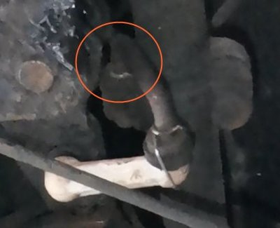

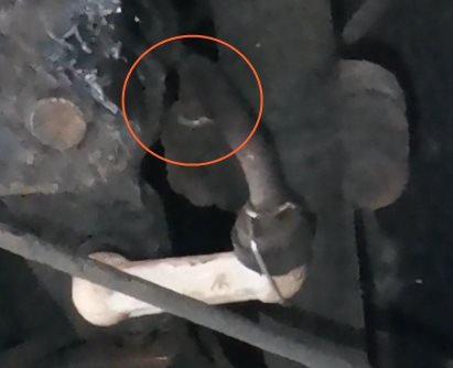

Katsoin vielä kuvasta vakaajan pantaa josta tuntosarvi säätimelle lähtee. Sarven juuressa pantaa vasten näkyy vaalea mutterin muotoinen kohta :shock: Onko tuota korjattu joskus? Sarvi kuuluu olla kiinni pannan yläpuoliskossa hitsaamalla/juottamalla niin että ne ovat yhtä kappaletta ja vain pannan alaleuka liikkuu asennusta varten. Jos sarvi pääsee pyörähtelemään pannassa, korkeudensäätö ei varmuudella toimi koska linnunluuta kuuluu liikuttaa pituusakselinsa suuntaan ja mekanismin jäykkyys vaatii vähän voimaa. Sarven asento pantaan nähden näyttää kyllä oikealta, kuuluu ollakin vähän vinossa.

IJN kirjoitti:Katsoin vielä kuvasta vakaajan pantaa josta tuntosarvi säätimelle lähtee. Sarven juuressa pantaa vasten näkyy vaalea mutterin muotoinen kohta :shock:
Totta tosiaan. Jotain outoa tuossa on.
Latasin nyt tuon videon koneelle, että sai katsottua offlinessä pätkimättömänä versiona ja edelleen olen sitä mieltä, että jokin takertelee tuossa. Noin 4-5 s kohdalla vipu käännetään ääriasentoon (alas?) ja ventiilin kara liikkuu selvästi eteenpäin. Noin 9 s kohdalla vipu palautetaan takaisin, eikä linnunluu ole tässä välissä liikkunut, joten venttiilin karan pitäisi varmaankin palautua keskelle (taaksepäin). Ei vaan näytä liikkuvan. Voi kyllä olla takertelu korkkarin vivustonkin puolella eikä itse venttiilissä. Kysytään siis uudestaan, kun ei vastausta ole vielä tullut:

Huomasin nyt korjauspaikalle saapuessa että linnunluu on pompannut pois paikoiltaan, tosin linnunluu on vielä ehjä.(https://aijaa.com/HMJtKo" onclick="window.open(this.href);return false;)
Linnunluussa kiini oleva tuntosarvi vaikuttaa kyllä hyvin tukevalta, anta vain hieman periksi niinkuin metallilta voi odotta. Voiko sitä vain taivuttaa sivuun kun linnunluu asennetaan paikoilleen?

Tarkemmalla tarkastuksella niin tuo tuntosarvi kyllä taipuu ja myös jää siihen taivutettuun asentoon, kuuluko sen olla ihan liikkumattoman jäykkä vai kuuluko sen toimi ikään kuin jousi.

pokke kirjoitti:Huomasin nyt korjauspaikalle saapuessa että linnunluu on pompannut pois paikoiltaan, tosin linnunluu on vielä ehjä.
Väljä se on, jos pomppaa pois paikoiltaan. Vaihda uusi, kunhan olet pesut ja voitelut tehnyt. Tarvittaessa vaihda myös kuula. Sopivia löytyi ainakin aiemmin Biltemasta.
pokke kirjoitti:Linnunluussa kiini oleva tuntosarvi vaikuttaa kyllä hyvin tukevalta, anta vain hieman periksi niinkuin metallilta voi odotta. Voiko sitä vain taivuttaa sivuun kun linnunluu asennetaan paikoilleen?
Ei sitä ole tarvetta taivuttaa mihinkään. Käännä vipu sellaiseen asentoon, että vivulta tuleva tanko ja vakaaja ovat suunnilleen yhtä mieltä.

pokke kirjoitti:Tarkemmalla tarkastuksella niin tuo tuntosarvi kyllä taipuu ja myös jää siihen taivutettuun asentoon, kuuluko sen olla ihan liikkumattoman jäykkä vai kuuluko sen toimi ikään kuin jousi.
Ei se saa taipuilla, sen kuuluu liikkua vakaajatangon tahtiin. Sarvi on kiinteästi pannassa kiinni. Jäykistynyt mekanismi ja ruoste noita yleensä särkee, mutta kuvassasi ruoste ei ole ongelman näköinen. Maahan päin osoittava kuula kuluu kyllä ruosteen kanssa pienemmäksi jolloin pomppaa pois uudenkin linnunluun pesästä, sinne kertyvä vesi kun ei pääse ulos. Takaluukun kaasujousen päistä löytyy C-malliset klipsit joilla ne on omissa palloissaan kiinni, niistä vähän päitä taivutellen saa enshätään linnunluun päähän varmistimen. Samalla saa luukkuunkin uuden pumpun :) Lankamallinen varmistin ei auta juurikaan.
Pantaa löysäämällä ja asentoa kiertämällä saa säädettyä peruskorkeuden, se on millipeliä ja jos nuppi liikkuu millejä omaan tahtiinsa, homma ei toimi (tai jos panta on löysästi vakaajassa kiinni). Ota panta irti tangosta ja tutki tuntosarven kiinnitys, se yksi näkyvillä oleva pultti avaamalla - mutta älä hukkaa sitä, on todnäk 7mm kierteellä ja 11mm kannalla eikä löydy joka kaupasta. Osan varaosanumero on 529113 ja satunnainen googlella löytynyt kuva Argentiinasta:
