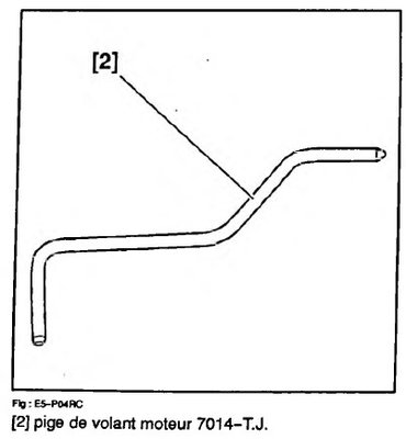

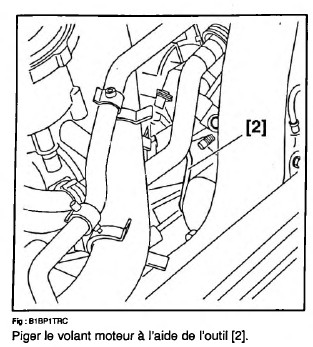

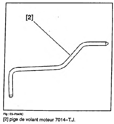

Xantian DW10:n ohjeessa syyskuulta 1998 kerrotaan näin:
Ja työkalustakin on siinä kuva:
