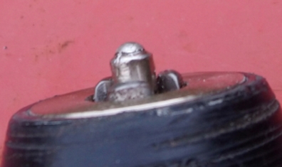

Korjatut kestää toisen mokoman. Auki varovasti se paketti. Ei niitä osia miljoonaa ole , -ihan.. Lieriömäinen kosketintappi on jousipainotteisena liikkuvassa osassa ja sen messinkitapin ulostuleva pallomainen pää kuluu hieman talttamaiseksi mikä aiheuttaa tapin pyöriessä akselinsa ympäri sen että kuluneen kärjen nurkka puree kiinni vastinkappaleeseensa jolloin viiksi ei käänny. Tappi, 5-6 mm muistaakseni, lähtee helposti sieltä poterostaan ja on helppo "sorvata" vaikka porakoneen istukkaan kiinnitettynä viilaa vasten pyöreäksi. Toki lyhenee hieman joka kerta ja ohjauspituus lyhenee..

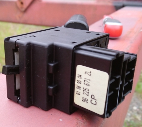

Kiitokset hyvästä ohjeesta, meni vain vuosi että sain paketin työn alle..

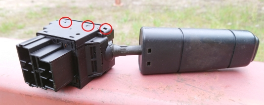

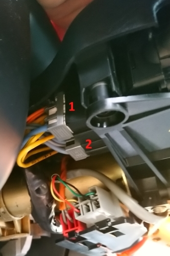

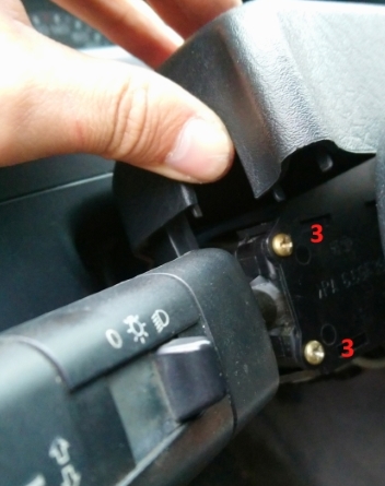

1. Avaa ratin alamuovin ruuvit (5 kpl)
2. Laske ratti niin alas kuin menee
3. Ota vilkkuviiksen liittimet irti
4. Avaa kaksi messinkiruuvia (ristipää)
5. Pura viiksipaketin kansi (pienellä ruuvarilla paina molemmin puolin kynnet alas, yht. 6 kynttä), avaa varoen
6. Vedä vipuosan päässä oleva tappi irti (just tästä ei tullut kuvaa..), tapin sisällä on jousi joka jää vipuosan koloon
7. Pyöristä tapin pää porakoneella ja viilalla/hiomapaperilla
8. Voit joutua myös runko-osan messinkiliukuja hiomaan/muokkaamaan kuten minä
9. Laita tappi paikalleen, laita vipuosa runko-osaan (älä laita kantta päälle) kokeile käsissä vivun liike. Jos ahdistaa, jatka säätöä (taisi mennä 45 min tässä kun nuo messinkiliu'ut oli kupettuneet myös) ja testausta, vasta sitten kansi päälle ja paketin kasaus paikalleen käänteisessä järjestyksessä
10. Totea että korjaus onnistui ja vilkku toimii
11. Nauti olut (Lahden Sininen 3,5% esim)

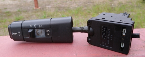

Re: Xm Y4 vilkkuviiksiongelma

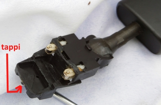

Vilkkuviiksi

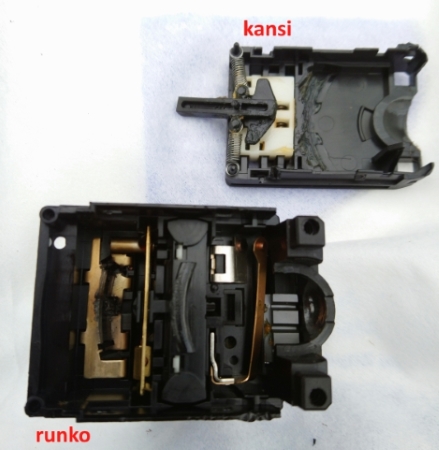

Purettuna..

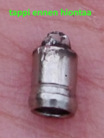

Tappi ennen ja jälkeen
