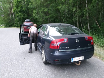

Mutta kolmosella laatikko oli hiljaa, valittiin matkareitti sen mukaan, ajettiin motaria vältellen siivosti setsemääkymppiä. Taukopaikalla Herra Taikasormi halusi kurkata vielä kerran konepellin alle. Voilá! Lohkolämmittimen panssarijohto painoi vaihteensiirtäjän toista vipua aiheuttaen rallatuksen. Vivun ja vaijerin väliset nivelet olivat kuulemma ihan väljät, näin vipu saattoi jäädä nalkkiin irronneen lämppärijohdon alle.

Toinen murhe oli lohkolämppärin johto. Se oli punottu kireälle kiinni vaihteensiirtäjän päälle estäen siirtäjää liikkumasta vapasti. viisi nippusidettä auki huonoilla sivuleikkureilla (nippusiteet sitä parasta laatua), elinluovuttaja-xantiasta muovisia ranskankannattimia tilalle ja nyt ei laatikko rallata.
