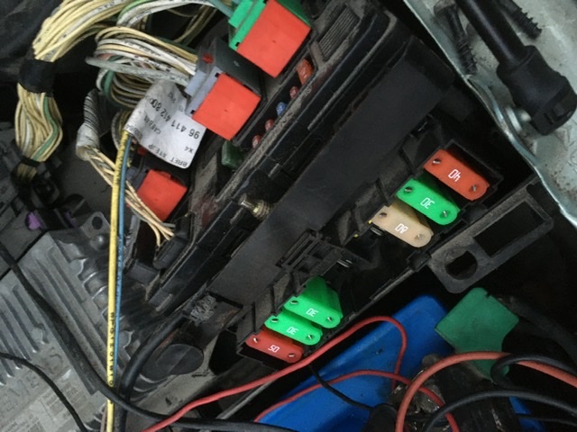

Maxi-sulakkeet tarkastettu. Kunnossa. Konehuoneen sulakkeet tarkastettu, pari palanutta löytyi, eli jossakin on kyllä joku oikkari. Jos yrittää virta-avain ykkösasennossa laittaa pitkät päälle, ryhtyy vilkuttelemaan mittarivaloja. Että joo. Taidan jatkaa aamulla sulakkeiden tarkastelua. Jos startti on oikosessa, eli ottaa kenttään, voiko se aiheuttaa moisia ilmiöitä? Auto nimittäin pitkän latauksen jälkeen eilen aamulla ensin vaivaisesti starttasi ja lähti käyntiin. Luulin akun olleen tyhjän ja annoin auton käydä pitkän aikaa. Sammutin auton ja laitoin akun lataukseen ja tänä aamuna yritin startata. Tällöin auto alkoi vilkuttelemaan mittarivaloja ym. Hain uuden akun veneestä ja ei starttaa silläkään.
Beorn
Viestit: 15
Liittynyt: 03.04.2009 20:32
Re: C5 käynnistysongelma
Viesti Kirjoittaja Beorn »
Vika paikallistettu. Eli kun kytkee sulakeboksin pois, oikosulku katoaa. Kun boksista ottaa pois kaksi 80A sulaketta, ei oikosulkua. Hmm.

Luulisi, että jos kyseessä on täysi oikkari jossakin, sulakkeet palaisivat. Mutta eivät pala. Kuitenkin jos akunkengät kytkee paikalleen, jännite (ehjässä) akussa laskee oitis tavattomasti. Osaisiko joku nyt jeesata. Järki loppuu.

Beorn kirjoitti:Luulisi, että jos kyseessä on täysi oikkari jossakin, sulakkeet palaisivat. Mutta eivät pala. Kuitenkin jos akunkengät kytkee paikalleen, jännite (ehjässä) akussa laskee oitis tavattomasti. Osaisiko joku nyt jeesata. Järki loppuu.
Jos jostain vuotaa virtaa maihin riittävän vastuksen yli (esimerkiksi hapettunut liitin/kontakti), ei se sulaketta polta, kun virta ei pääse kasvamaan liikaa. Mutta ongelmakohdan pitäis kyllä lämmetä! Jos sattuu olemaan infrapunakamera vaikka kännykässä, niin sillä voi tutkailla johtoja ja sulakebokseja, josko virrat päällä alkaa jokin paikka loistaa ruudulla kirkkaana...
Jep. Ei satu olemaan ir-kännyä, en tiennyt sellaisia olevankaan. Täytyy taas huomenna jatkaa, kun nyt jo voi vähän arvella vian suuntaa. Täytyy mittailla tuo itse boksi lävitse, jospa vika olisi siinä.
Kiitoksia vinkeistä. Ehkäpä tämä tästä. Josei itse saa kuntoon, täytyy hinata auto ritikoon. Siellä kyllä osaavat.
