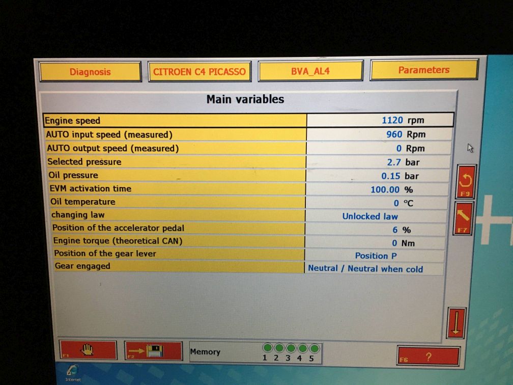

Heipä vaan. Katselin öljyn paineita ja näytti 0,15 bar koko ajan, samaa kuten viimeisimmässä vikalokissa. Vaikka antoi kierroksia säilyi paine samana, kuten paineanturin jännitekin (586,40mV). Missäköhän kohtaa linjaa tuo paineanturi on... meinaan onko paineanturi rikki (ja mikään ei pelitä sen takia) vai onko paineet oikeasti noin alhaalla esim. juurikin johtuen niistä (kahdesta) solenoidin vikaantuimisesta...

Jos ei arvot liikahda mihinkään edes millivoltin osia, niin veikkaisin sitä anturia.
Yrititkö ajaa sitä paineensäätösolenoidia Lexialla? Mikä oli tulos?
Tässä ohjetta anturin vaihtoon:
https://www.petrila.net/repair/2/206/in ... cg82k3.htm
En muista miten oli, mutta tuo "do not drain the gearbox" viittaisi sen suuntaan, että vaihto onnistuisi ilman öljynvuodatusta...

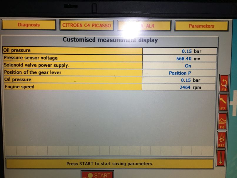

"Yrititkö ajaa sitä paineensäätösolenoidia Lexialla?" En tainnut ihan päässä tolkkuun miten tuota testaan. Jonkun testin tein missä kahdessä ekassa testissä piti kuulua sirinää vaihteistosta ja kuuluikin. Kolmanessa kohdassa olisi pitänyt kuulua click ääni, en kuullut. Loput vastaavat testit oli ei äänellisiä. En tajunnut ottaa kuvaa näitä.

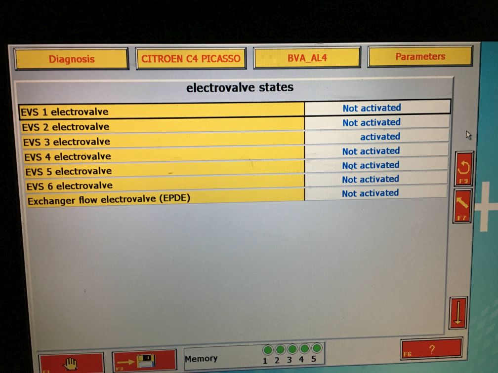

Liitteenä olevassa kuvassa tilanne vaihdevalitsimen ollessa P asennossa. Jotain sähköventtiileitä tässäkin tutkittiin :lol:

No ne on juuri niitä testejä. Siellä on pressure control electrovalve tjsp. , muistaakseni siinä piti kuulua ääni.
Veikkaan kuitenkin sitä anturia jos se näyttää pilkulleen samaa arvoa esim. moottorin käymisestä riippumatta.
Toisaalta tuolle kyllä pitäisi olla vikatila jolla auto edes jotenkin liikkuu. Kokeilepa irrottaa sen anturin liitin, vaikuttaako toimintaan?
Öljyn lämpötila 0 astetta täsmännee suurinpiirtein ulkolämpötilaan. Jos vatkaat öljyä jonkun aikaa, muuttuuko lämpötila?
Jos ei juurikaan muutu niin lähtisin tarkistamaan että sitä öljyä tosiaan on...

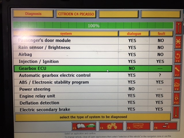

Solenoidit vaihdettu mutta jokin meni vikaan. Lexia: Gearbox ECU: dialogue NO, fault: --

Nyt on laatikon älyltä jotain irti tai huonosti...

Mittaristossakin lopetti näyttämästä vaihdetta, näyttää vain "--". Ääntä kyllä pitää kun vivusta kääntää.
Mittaristossa myös power streeting fault ja depolution fault.

Teuski kirjoitti:Tuliko sen paineanturin vaihtoa jo testattua?
Moi. Ei tullut vielä sitä testattua. Se on jo AutoDocilta kyllä tullut. Kysäisin merkkiliikkeestä voisiko se vaikuttaa toimintaan, epäili että se ei blokkaisi vaihteiston toimintaa. Mutta tiedä nyt sitten...
