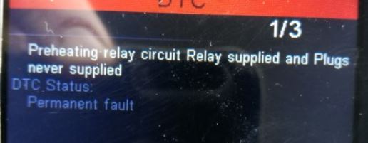

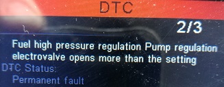

Hajosi matka-ajossa vauhti tippui 40 km/h. ja kun meni linja-auto pysäkille sammui eikä sen jälkeen enää ole käynnistynyt.
Paljon olen lukenut täältä tarinoita, mutta hirveän vähän on tästä 136 heppasesta tarinaa ja tekniikka näyttää olevan hieman erilainen kuin vielä vanhemmissa.
Sulakkeet mitattu
Käsipumppu on kova
Kampiakselin anturi vaihdettu
Hihnan koppaa raoteltu ja hihna näyttäisi ehjältä.
Vikakoodiksi antaa P1351 mutta täällä olevien tarinoinen mukaan toi ei estä käynnistymistä.
Mitähän seuraavaksi kannattaisi mittailla.
