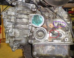

Re: Xantia 2.0 - 96 automaatti. Vaihteisto-ongelma?
Tuossa pienessä kuvassa on vaihteiston etupuolella sijaitseva siirtovipu ympäröity punaisella. Todennäköisesti vivun pallopää on irronnut siirtovaijerin kupista.
Sen voi painaa takaisin paikoilleen ja varmistaa vaikka rautalankalenkillä että jatkossa pysyy paikoillaan.
Siinä yläpuolella on sinisellä merkitty vaihteen tunnistuskytkin, joka estää startin vaihde päällä. Sen voi ohittaa pienellä johdonpätkällä, mutta silloin käynnistykseen liittyy suuri riski! Auton käynnistyttyä se lähtee välittömästi ryömimään eteen päin jos vaihde on päällä, jolloin keulan edessä olevat jäävät auton alle.
JA kun Xantiassa ei ole jarruja ennen kuin hydepumppu tuottaa painetta auton käynnistyessä, voi auto kulkea useita metrejä ennen kuin jarrut toimii.
Toimiva käsijarru on ehdottomasti oltava päällä startineston ohituksessa!

- Liitteet
- ZF vaihteisto 4hp14.jpg (80.02 KiB) Katsottu 2764 kertaa
