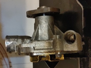

Aihe kun on ollut tapetilla, uhrasin ajankulukseni yhden ylimääräisen talteenotetun ja hieman rohisevan pumpun tieteelle. Hihnapyörän laipan prässäys/ulosveto akselista salli koko laakeri/akselipaketin prassäämisen pumpun rungosta ulos vesipumpun pesän suuntaan. Laakeripaketti on vastaava joita useimmissa pumpuissa. Eli laakereita ei voi vaihtaa erikseen sillä akselissa on kuulien urat ja pitkä pesä siinä päällä. Sitä en halkaissut mutta pesän ulkopuolella olevan uran perusteella lienee rullalaakeri toisessa päässä. Akseli on 16 millinen ja laakerin pesä (ulkorengas) 30 millinen pituudeltaan 39 mm. Akselin koko pituus 110 ja pidempi offset 47,5. Noita löytyy enemmän tai vähemmän samanlaisia eri laakerivalmistajien "automotive water pump berings" katalookeista. Noin 50 kertaa yleisempi akselikoko on 15,918 mm, mutta tässä 16,00 mm, eikä voi korvata ohuemmalla. Mutta noita 16 akselilla oleviakin on 30x39 pesällä mutta ei ihan samoilla akselinpituuksilla. Ne voi kyllä olla noin 1-2 mm lyhyempiä ilman ongelmia sillä siipi ja hihnapyörän laippa krympataan vapaalle akselille ja molemmissa päissä hieman ylitystä. Voi olla myös pidempi kun voi lyhentää. Näitä siis on katalogeissa.., mutta en vielä löytänyt paikkaa josta voisi ostaa. Myös tiivisteitä on mutta sitä en vielä tutkinut kun siipeä puristanut vielä ulos ja tiviiste sen ja laakerin välissä. Palaan jossain vaiheessa kuvien kera kunhan ehdin jatkamaan.

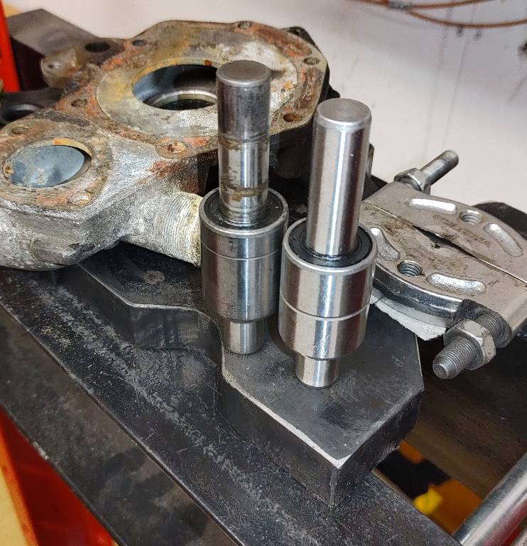

Sain nyt purettua pumpun ja pääsin vapaasti mittaamaan akselin ja se olikin se yleisempi 5/8" eli pienellä plus toleranssilla sen 15,92 mm. Tilasin 123Bearingsista uuden joka tuli parissa päivässä. Akselilaakeripaketin tyyppi on WB1630106 tai WR1630106. WBn tilasin vielä kun luulin akselia 16 milliseksi kuten sen speksi sivuilla lupaa. No paketti joka tuli oli just 15,92 eli oikea! Kuvassa uusi ja vanha rinnan. Tiiviste on vielä hakusessa. Noita joitain on saatavilla ja joku jossa akseli sopiva ja pesään menevä ulkohalkaisija 36,5 löyttisi esim johonkin MAN in rekan moottorin pumpuun, tai esim johinkin moottoripyöriin ja moottokelkkoihin.. eli onhan noita ja tehdään tietty paljon kokoajan ja varmasti aika samoja, mutta ongelma on että ei juuri ole kuluttajille myynnissä varaosana. Tuo laakeri joka tuli on kuulalaakeriversio. Täytyy vielä halkaista vanha ja katsoa on WR malli. Sitäkin oli samanhintaisena KOYOn tekemänä saatavana. Eli toivoa on. Älkää ainakaan heittäkö vanhoja pois.

Vanhan laakerin halkaisin ja oli kahdella kuularivillä eli just sellainen WB-malli jonka tilasin.
