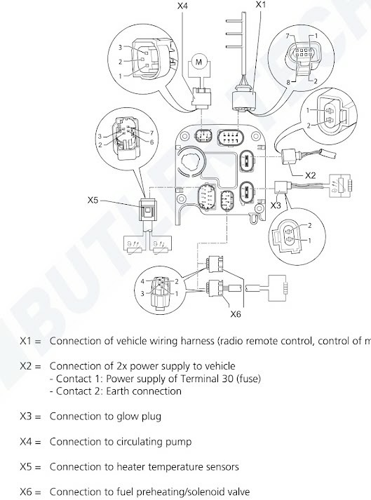

Piirtelin joutessani yhteiskytkiksen tuohon C-sarjaan joka pvalilalla on. Sarja on siis 407/C5 sopiva, X7 koppaiseen vielä sitten lisätään IPCU ohjaamaan sisäpuhallinta.
https://photos.app.goo.gl/4XoazUEhSjduL83V7" onclick="window.open(this.href);return false;
Itelle tilasin Unkarista GSM ohjauspalikan joka puhuu myös W-bussia, pelkällä relekytkennällä tuo väyläohjattu orkkis TT-V ei herää esilämmittämään. Weban oma kello jäisi itsellä kuitenkin käyttämättä kun on tottunut tuohon GSM-ohjaukseen.

Sattuuko kellään olemaan jotain parempaa versiota Sedrestä tai vastaavasta josta selviäisi orkkis lämmittimen kytkentä auton puolella? Omassa versiossa ei ole koko "additional heater" kategoriaa.
DocBackupista löytyy kyllä kuvat ja mekaaniset asennusohjeet, mutta sähköpuoli on mysteeri.
Lisäksi rupesin miettimään tuota vesipumppua. Pumputtomassa orkkisversiossa on käsittääkseni myös liitin pumpulle, minkähän takia ohjaus on kuitenkin kytkiksessä otettu erilliseltä relekytkennältä?
Viitsisitkö Pvalila jossain välissä kurkata, onko vesipumpun liittimessä pinnit paikoillaan vai onko se vaan blanko reikä?
Eli tuo X4 liitekuvassa.
https://lh3.googleusercontent.com/fCyog ... authuser=0" onclick="window.open(this.href);return false;

Larsanjus kirjoitti:
pvalila kirjoitti: Ajattelin, että olisin dokumentoinnut paketin sisällön ja skannannut mukana tulleet paperit sulle.
Onko tarkoituksesi tehdä niin paljon poikkeava ratkaisu, ettei noista ole sulle iloa? Vai laitanko skannaten?
Mulla ei muuten ole aavistustakaan, mitä papruja ja hiluja tuolla laatikossa on.
Jalo ajatus, arvostan. Veikkaan, että siinä paketissa on nuo 407 ja Kahan speciaaliohje jotka löysinkin jo nettiä penkomalla. Toki jos siellä on jotain muuta kaverina, niin aina kiinnostaa.
pvalila kirjoitti: Opettajat ovat aina vähän sippi ennen loman alkua... :roll:
Meillä asuu kanssa yksi ammattikunnan edustaja, olen tehnyt saman suuntaisia havaintoja.
Unkarin pojat ja etenkin suomen Posti yllätti nopeudellaan, perjantaina aamulla piippasi puhelin että "tuu hakeen!".
Tänään kerkesin hetken tutkia pakettia, ja nyt saa ainakin tekstarilla valon syttymään. Enää tarvitsisi rakennella loppukytkentä.
Tuota lh3.googleuser.... kun klikkaa, niin tuloksena on vain mustavalkoinen versio kielletyn ajosuunnan liikennemerkistä.

Näkyisiköhän nyt?
