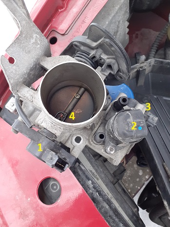

Se on alkanu sammuilla. Jo ennen anturien putsausta kylläki, mut nyt jotenki tehostetummin. Tyylii, aina tyhjäkäynnillä. Ehkä 10-20s tyhjäkäyntiä ja sit kierrokset putoo putoo putoo ja sit sammuu. Vähä ärsyttävää.
Kaasuläpän asentotunnistin?
Sitruunaseppä
Liittynyt: 24.09.2009 09:04
Re: Nepin 806
Viesti Kirjoittaja Sitruunaseppä »
Olisko se tuo tyhjäkäynti-ilman säätöventtiili (#2)? Avaa ja ruiskuta "CRC":tä, WD-40 tms. säätökaran juureen. Karan sisällä on vetoruuvi, mikä mun Peukoteissa ja Xantioissa on monesti ollut ihan ruosteessa. En neuvo kiertämään karaa kokonaan pois, se tulee rajoitinrenkaasta ohi pienellä väkivallalla, mutta muistaakseni takaisin laitto oli taas kerran sellainen "tästä mä en kerro kenellekään " -hetki. Voit havaita jotain eroa ennen-jälkeen öljyämisen karan liikkeessä, kun otat ventiilin irti kaasutinkotelosta ja jätät sen sähköjohto kiinni säätökara hyvin näkyvillä jonnekin konehuoneeseen. Kun laitat sytytysvirrat päälle ja pois, venttiili reagoi. Kunnon öljyämisen jälkeen liike voi näyttää erilaiselta.

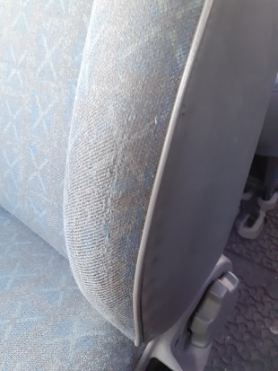

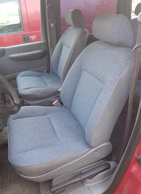

Eikä tässä vielä kaikki. Penkkien kunnostus on kannattavaa puuhaa. Olen vaihtanut etupenkkien päälliset ja tyynyt keskenään varsin moneen autoon. Sivuturvatyynyjä kun penkeissä ei ole, irrotetut päälliset vaihtuu pesukoneen kautta vasemmalta oikealle ihan nätisti. Kuluneet kohdat saa vaihdetuksi eri puolelle, eikä ohueksi menneiden kohtien kuluminen jatku enää. Tyynyt ja toppaukset vaatii huomiota, olen liimannut niitä kasaan spray-kontaktilimalla ja vahvistanut ohuilla vaahtomuovikerroksilla tai trikookankaalla kontaktiliimalla kiinnittämällä. Penkkien toppaukset ja kankaat on romuttamoille ongelmajätettä, yleisempien autojen istuintyynyjä saa pikkurahalla, kun vaan saa motivoitua myyjää penkomaan.
Penkin "heteka" koostuu teräslankaverkoista, niiden muotoa ja rikkoituneita kiinnikkeitä pystyy korjaamaan pellinpaloilla tai ottamalla osat toisesta penkistä. Ompelulankaa ja kuumaliimaa, nippusiteitä ja rautalankaa. Tulee hyvä.
Kuvat 1 ja 2 on täysin painuneen kuskin penkin osat apparin puolelle uudellen topattuna ja "parta ajettuna". Kuvassa 3 on aika uudenveroiseksi onnistunut kuskin istuin.

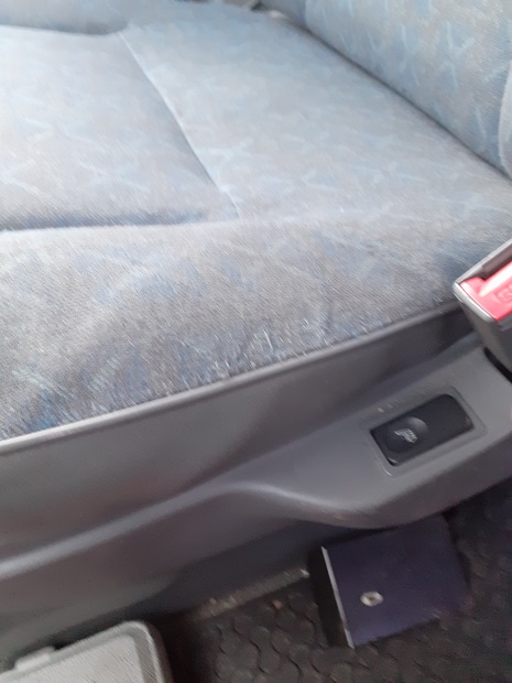

Oon mäki niitä korjaillu joskus. Nyt ei vain oo mitään paikkaa. Jostain uunin ritilästä ja ysisatasen (?) Saabin penkin jousista sai aivan parhaat pohjat. ;)
Noissa on jo foamit näkyvissä, et pelkkä pesukone ei ehkä ihan riitä. Täytyy valjastaa ompelukone kans töihin. Selkänoja on noissa se suurin ongelma. Ristiselästä "laskee läpi".
Voishan sinne keksii jostain jokku Recarot. Markalla.
