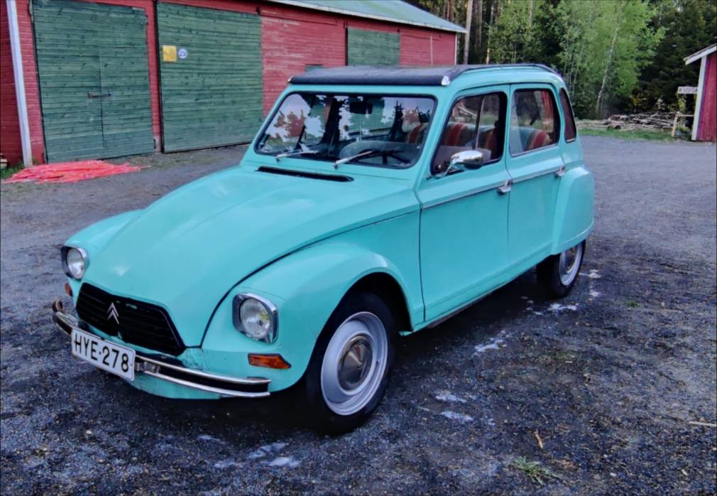

Palkitsin vielä onnistuneesta reissusta pikaisella pesulla. Onhan se kuvissa edes nätti :)

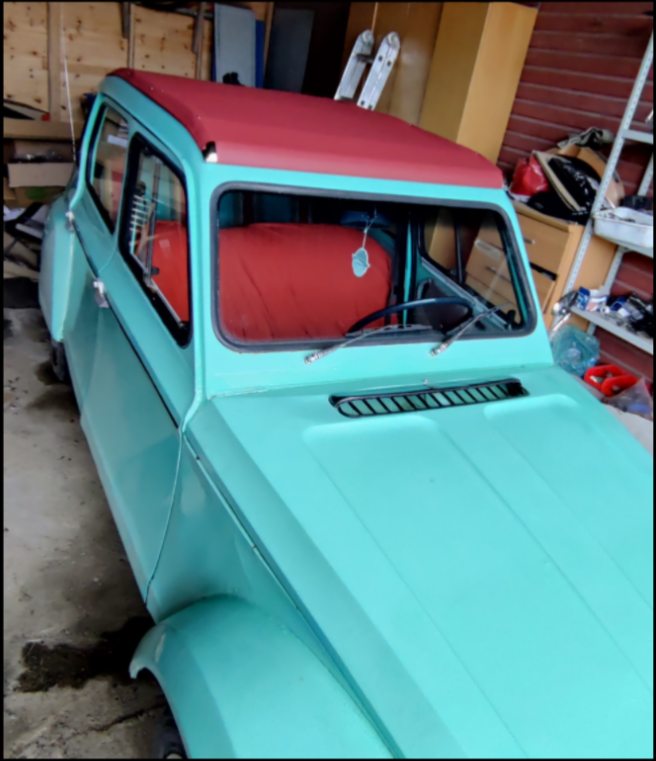

Kiitos neuvoista, pitää tutkia. Kävin tänään betaromeon laanilla ja siellä pääsi esteettä tutkimaan millainen toi jousitus on. Mukaan tarttui katto ja nyt on sitten sisustan väriksi lukittu bordellinpunainen :)

Hyi minkä värinen katto :D. Jousipöntöt mullakin narisi niin molemmista päistä ruiskin wd'tä sisään 4 vuotta sitten, sen jälkeen ei ole äännellyt. On muuten ärsyttävä ääni.

mister kirjoitti:Hyi minkä värinen katto :D. Jousipöntöt mullakin narisi niin molemmista päistä ruiskin wd'tä sisään 4 vuotta sitten, sen jälkeen ei ole äännellyt. On muuten ärsyttävä ääni.
Ulkokuori on jo niin törkeän värinen että päätin vetää överiksi :D
Toi on joku Porschen väri, josko tois vähän lisävauhtia ;)
