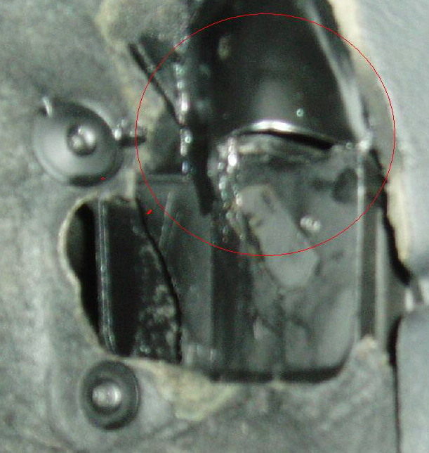

Eläköön talviautoilu. Pakkasten tultua Xantia farkun takaluukun lukko lopetti yhteistyön. Myös takalasin lämppäri ei toimi, joten haitarikumien sisällä lienee poikki napsahtaneita johtoja. Mutta miten tuon takakontin aukaisee sisäpuolelta, että pääsee uutta johtoa läpivienteihin tinaamaan ?.

Kapsajoe kirjoitti:Eläköön talviautoilu. Pakkasten tultua Xantia farkun takaluukun lukko lopetti yhteistyön. Myös takalasin lämppäri ei toimi, joten haitarikumien sisällä lienee poikki napsahtaneita johtoja. Mutta miten tuon takakontin aukaisee sisäpuolelta, että pääsee uutta johtoa läpivienteihin tinaamaan ?.
Ei taida auttaa muu kuin leikata siihen filttiin reikä lukon yläpuolelta? Mulla meni jumiin (tanko irtosi) mutta onneksi oli filtti valmiiksi irti!
