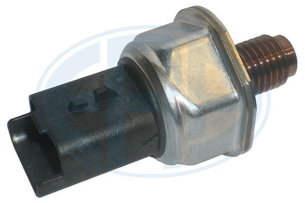

Re: Sitikka sammuu joskus risteyksessä
Tämmöinen paineanturi mulla on ostettuna rekisterinumeron perusteella.

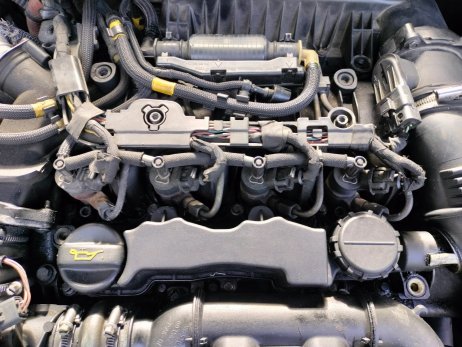

Mihinkähän patonginpurijat ovat piilottaneet tuon polttoaineen paineanturin?
Oijoijoijoi elämä on julmaa mun on pakko sahhaa että saisin rahhaa...
Seuraa suutinputkia, menee aika alas moottorin taakse:
Kiitos Teuski! Eli pitäisi olla keltaisen nuolen paikkeilla, ilmeisesti tuon putken alla.
Pitääpä illalla tutkailla. Jäi sitikka levälleen pihalle kun ei viitsinyt kasata putkia paikoillee vaan menin töihin vara-autolla. Kätevää kun on kolme romua perheessä käytössä, niin voi yksi olla kerrallaan remontissa.

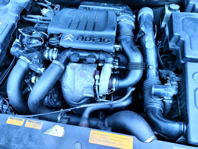

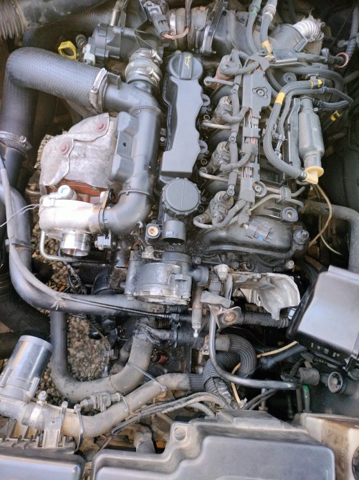

Pienen peilin avulla yritin eilen löytää polttoaineen paineanturin, mutta on niin ahtaassa paikassa, että en sitä löytänyt.
Pitänee purkaa jotain edestä pois, mutta mitä, jotta ei tulisi isompaa vahinkoa?

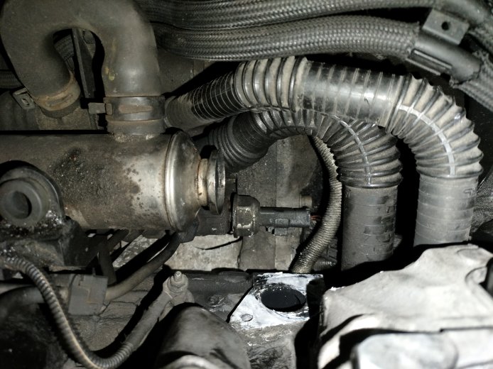

Do dii!

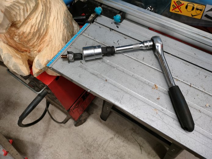

Vihdoin saatu polttoaineen paineanturi paikallistettua ja vaihdettua. Suunnilleen sijainnin tiesin, mutta millään peililläkään sitä en nähnyt.
Tämän videon perusteella sen lopulta löysin.
https://www.youtube.com/watch?v=XpHS2JeKLpE" onclick="window.open(this.href);return false;
Eli anturi on EGR-venttiilin alla piilossa. En usko, että ilman EGR:n irroittamista sitä saisi mitenkään vaihdettua.
Työkaluna mulla oli 1" 27 mm hylsy ja siihen sopivat sovittimet ja jatkot. Pitkä 1/2" tuuman 27 mm hylsykin saattaisi toimia.
Ajellaa nyt ja toivotaan, että tämä korjaisi tuon risteyksiin sammumisongelman.
Kiitos Teuskille ja kaikille muille ongelmassa auttaneille ja keskusteluun osallistuneille!
Nyt vaan leuka rintaan ja kohti uusia pettymyksiä!
