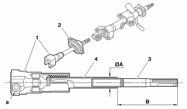

RP numerosta 7273 alkaen on ollut kokoonpainuva ohjausakseli joissa nivel on 4103.G5

Eli tuo akselin alapää missä nivel, on jotenkin erilainen? Ulkomaisia kuvia kun on katsonut niin kaikki näyttää ihan samalta. Hankalaksi on mennyt osien saatavuus tuohon. Autodoc ja muut saman firman sivut näytää että löytyy mutta ei kuitenkaan oikeasti löydy .

Tuon paksun osan halkaisija on uudessa 24mm ja vanhassa 19mm.

Löytyisikö siitä vanhasta noita numeroita? Nivelristikko on siitä erikoinen, että siinä on kaksi 16mm ja kaksi 15mm laakerikuppia. Täytyy ostaa kaksi ristikkoa. 16mm kupeilla (802-ST1639) ja 15mm kupeilla (802-ST1539) ja vaihtaa noista toiset kupit. Ristitapit molemmissa 10mm, joten sopivat keskenään.

INikki kirjoitti:Tuon paksun osan halkaisija on uudessa 24mm ja vanhassa 19mm.
Tuossa, joka minulla olisi tarjolla on A-mitta 24mm. Eli on uudempaa mallia.
