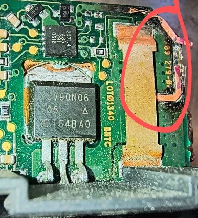

Tuo huonosti toimiva Motonetin vehjes on Febi merkillä tehty. Oem koodi laatikossa oikea. Avasin hajonneen ja yksi levyyn printattu johdin poikki. Näyttää että kannen välistä on päässyt kosteutta ja pientä korroosiota syntymään palaneeseen kohtaan. Tai sitten se on palanut kun puhallin täysillä puhaltanut? Koitin MOSFETtiä mittailla eikä ainakaan miltään väliltä jalat olleet oikosessa ja jostain välistä dioditestilläkin sai estosuuntaisen jännitteen esiin. Täytyy koittaa korjata tuo ja kokeilla. Boostia siihen antaa lämpöiset kelit, jospa tuo ilmastoinnin toimimattomuus kuin aiheeseen liittyisi? Kun kylmäaineet kävin täyttämässä ja oli vielä 500 g eikä 650:llä herännyt toimimaan. Eikä viitsisi uuteen Behriin sijoittaa kun on hinta viidesosa auton arvosta..
Re: C5 Vm.2011 ilmastoinnin säätövastus joka toimisi
Kosteudelta tosiaan vaikuttaa ja sitä (tai pikemminkin hapettumia) silloin voi olla muuallakin, esimerkiksi tuo FETin yläpuolella oleva piiri vaikuttaa aika kärsineeltä kuten jotenkin FETin alareunakin, mutta kuvakin voi valehdella paljon...
Sain tuon korjattua langanpätkällä. Toimi hetken ja ilmastointikin alkoi puhaltaa kylmää, mutta sitten "hajosi" taas ja puhalsi vakinopeudella eikä kylmääkään tullut. Se tarvikekkin, jos oikein muistan, talvella, taisi muutaman sekunnin toimia. Täytyy kurkata senkin sisään. Jostain luin että kuluneet puhaltimen hiilet voisi jotain jännite piikkejä aiheuttaa ja rikkoa säätimen. Onko tällaisesta kokemusta? Tuo voisi olla mahdollista sillä pieni otsonin haju tulee tuuteista..

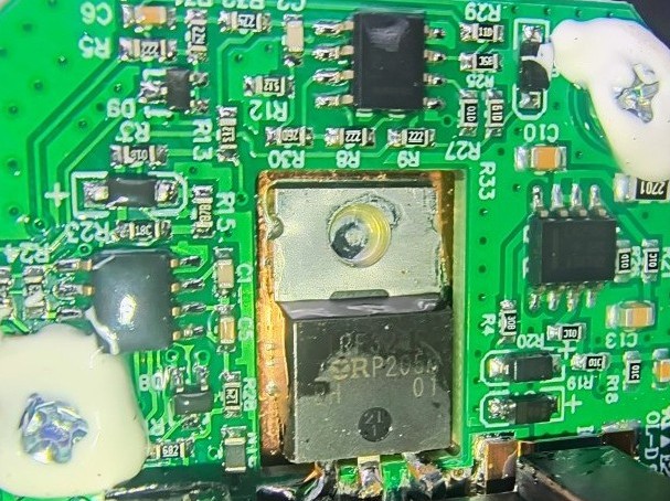

Febin avasin ja aika paljon heikkolaatuisemman näköinen oli komponenteiltaan. Ei ollut oikosessa. Laitoin takaisin ja lexasin sitä. Pysyvä vika "Air blower supply" F72F. Vian saa pois mutta tulee heti takasin. Lexalla sai jollain testillä sen nopeuden hieman muuttumaan. Välillä noin 40-60% normaali opetuksista. Täytyy toi motti vielä tutkia. PS. Se "korjattu" säädin kyllä haisi niin voimakkaasti sähköltå, että liekö otsonin haju tullut sieltä..
