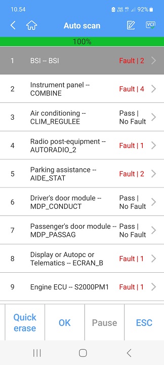

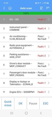

Tämä uusi testeri kertoo BSI-BSI fault2 ja Engine ECU-S2000PM1 fault 1, mutta en pääse pidemmälle.
Sekin on tietenkin mahdollista etten osaa.
Re: C5 ei käynnisty
Tämä sitten tarkoittaa että testeri osaa kommunikoida BSI:n ja moottoriohjauksen kanssa. Kaksi vikakoodeja BSI:ssä ja yksi moottorin ECU:ssa.
Nyt sinun pitää vaan painaa sitä "fault x" tekstin oikealla puolella, ruudun reunalla, näkyvää nuolta ( > ), niin pääset eteenpäin.

BSI-BSI vian olen saanut sammumaan, mutta Engine ECU-s2000PMi ei suostu poistumaan (permanent)

Olen koitanut laittaa paperille ylös näitä. Olikohan ne bsi-bsi koodit 0401 ja 0801 ja olis pysyviä. Nyt kun tein autoskannauksen niin taas näkyi 2 fault.

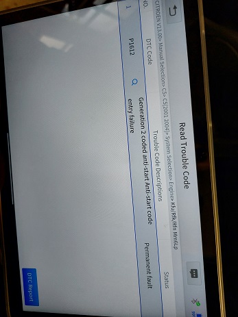

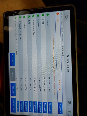

Nyt tein niinkuin ccinque neuvoi:
- Liitteet
- Screenshot_20260329_192212_Autel_MaxiAP200[1].jpg (13.08 KiB) Katsottu 4446 kertaa

Jotta saisit vikakoodit esiin, sun pitää viallisen yksikön rivillä painaa tuota oikealla reunalla näkyvää nuolta ( > ) sa sieltä "lue vikakoodit".
BSI taisi olla ekana testinä (numero 1) ja se nyt ei näy tuossa kuvassa missä ekana on numero 2. Vieritä ylöspäin.

Pystytkö saamaan näyttökaappauksen myös siitä tilanteesta missä nuo koodit näkyy? Minusta ne ovat pikkasen omituiset.masa70 kirjoitti:Sulakkeet 11 ja 16 ehjät. Esim BSM-BSM vika antaa koodit 0401 ja 0801, eikä ole mitään kirjainta edessä.
Tuossa Autoscan-kuvassahan nyt ei mahdu kaikki tietokoneet mukaan ruudulle, mutta minusta tuossa puuttuu viiksipaketti. Olisikohan "Top of column COM2000" tai jotain sellaista. Pitäisi varmaan tulla jossain radion ja ovi-moduulin välissä. Mulla ei ole ykköskoppaista jotta en voi itse kokeilla.
