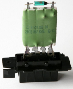

Liitteenä esimerkki jonkun satunnaisen Jumpyn tarvike-etuvastuksesta, lienee jossain kojetaulun sisuksissa, siten että vastusosa on kanavassa. noistakin usein palaa vain lämpösulake, joka lienee erillinen pötkylä yläosassa.

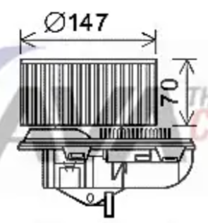

Jos sattui olemaan oikea malli, niin ainakin mister auto ehdotti puhallinta, jossa on säädin (elektroninen) moottorin yhteydessä, nekin rikkoutuvat helposti jos puhaltimen laakerit vastustaa ja laahaa. se on liitekuva numeron 70 alapuolella rungon ja siipien välissä oleva piikikäs alumiinisen jäähdytyssiilin sisältävä osa.
